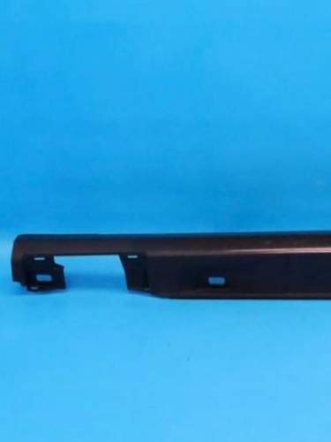

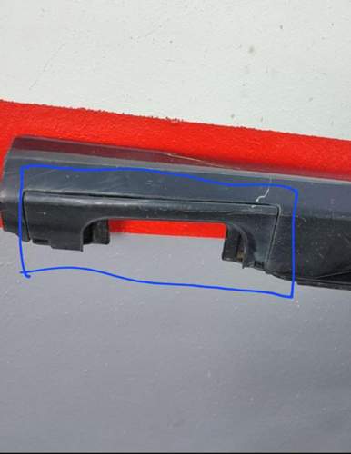

Hey, ich hab einen Problem bin gerade am schweller umbauen, mir fehlen aber nämlich die 2 blenden
( L & R) kann man die schweller auch so montieren ohne diese blenden? Weil ich finde die nicht hat da jemand ne Teilenummer? Danke
1000055379
1000055378
@QuatroC7 schrieb am 17. Februar 2025 um 22:03:15 Uhr:
Laut ETKA sind es die folgenden Nummern.
Links vorne: 4G0 853 445 B
Rechts vorne: 4G0 853 446 B
Links hinten: 4G0 853 869 A
Rechts hinten: 4G0 853 870 A

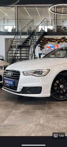

Danke euch! Hab mir nochmal Bilder angeschaut und in dem Fall ist es wohl eher ein EZ 2017 aber noch kein MJ 2017.
Ich hab mal zwei Bilder angehängt. Die Front von dem weißen ist aktuell montiert.
Bild #211551009
Ok, alles klar. Das ist ein Modelljahr 2016, genau wie meiner. Ich habe auch auf die neuere Stoßstange umgebaut. Mit Teilenummern kann ich dir gerade leider nicht dienen.
Das wichtigste ist, dass die Stoßstange alle Löcher für die PLA Sensoren hat.
Dann würde ich auch darauf achten, dass die Abdeckungen für Abschlepphaken und die Scheinwerferreinigungsanlage dabei sind, da die von deiner Stoßstange nicht passen.
Ich hatte eine Stoßstange von einem Auto gekauft, dass eine SWRA besaß, meins hat jedoch keine. Da die Abdeckungen unterschiedliche Halterungen besitzen, konnte ich diese nicht festschrauben. Ich habe mich dann dazu entschieden, sie Festzukleben.
Ansonsten, würde ich drauf achten, dass die unteren Gitter (rechts, Mitte und links) dabei sind. Und du brauchst noch einen anderen unterbodenschutz, da deiner nicht mehr passt.
Die Radspoiler sind auch leicht anders. Ich habe sie aber bei mir nicht geändert, da nur eine kleine Lücke zwischen Stoßstange und Radspoiler entsteht.
Die Halter sind alle gleich und der Kühlergrill kann auch von der alten Stoßstange übernommen werden.
Ich nehme mal an, dass das Bild von dir aus dem Internet als Beispiel ist. Da der A6 auf dem Bild keinen PLA besitzt.
Das ist eine Facelift Stoßstange aber ohne s-line Ausstattung
Ja genau, das Bild war nur zur Veranschaulichung wegen der unterschiedlichen Front. Ich war bislang nämlich auch der Meinung, dass die Front ab einem bestimmten MJ recht gleich ist. Dann bin ich jetzt weiter, danke :)
SRA und PLA hab ich auf dem Schirm. Danke für den Tip mit dem Abschlepphaken und dem Unterfahrschutz!
Falls Du Nachtsicht hast, passt die Stoßstange von >MJ17 auch nicht bei einem Modell<MJ17. Der Träger mit dem Gitter hinterm Kühlergrill ist anders. Da sitzt die NV-Kamera nur zur Hälfte hinterm Loch.
Die Löcher für die PLA kann man selbst stanzen, falls man das passende Werkzeug dafür hat. Aber die Halter müsstest Du Dir dann von Deiner alten Stoßstange abschneiden und in die neue einkleben. Also besser gleich die passende kaufen.
