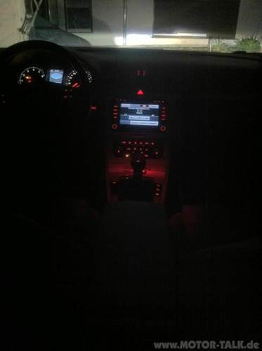

Habe mich heute nacht dank der Anleitung im Forum dran gemacht, meinen umzubauen. Ich denke, das Ergebnis kann sich sehen lassen.
Hier ein erstes Bild:Umgebauter Passat

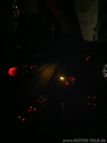

Nun habe ich mir auch die Beleuchteten Lüftungsdüsen eingebaut.
Da ist mir aufgefallen das die Taster von den Memory Sitzen nicht
beleuchtet sind genauso wie die hinteren Taster der Innenraumbeleuchtung
sind die evtl. beim B7 Beleuchtet ?
Mfg
Und wo hast du dinger angeschlossen ?
Mfg
sind die evtl. beim B7 Beleuchtet sein?
Hoffe auf Feedback 🙂 mein Tochter sucht immer nach dem Schalter der Inneraumbeleuctung bzw. Leselampe.
Ich habe alles an die Beleuchtung des Elktr. Heckrollo angeschlossen weil ich keine Lust hatte das schöne Dekor abzumachen
ansonsten könnte man es auch am Warnblinkschalter anschließen halt überall wo ein Schalter Beleuchtet ist
Mfg
