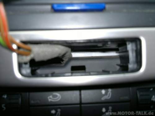

Also, ich habe noch nen Grund gefunden, warum der B7 ne neue Miko bekommen haben könnte 🙂
Siehe Anhang.
Ich war aber vom losen Warnblinkschalter so genervt, dass ich einfach einmal für den Umbau "umgebaut habe"
By the way: hat irgendwer noch ne 3C8 Cimatronic mit FSH?
Der Stecker für den WBS: 4B0 906 236. Pins zum aufcrimpen sind mit dabei - dafür nochmal ein Danke an Alex.
Da passt was nicht
Ah, die Miko
Was nicht passt, ...
Wie haste es gemacht Jörg?
Gesägt????
Ne, für ne Säge hätte ich wieder aussteigen müssen... 🙂
Ich hatte noch den Saitenschneider vom Warnblinkschaltersteckerumbau im Fussraum liegen, einfach zweimal angesetzt und weg gekniffen - vielleicht mit etwas Schaum vorm Mund, wer den sowas macht um den Nachrüstern die Arbeit zu erschweren.. Ist nur widerstandsloses Plastik, klöttert aber dennoch nicht, bis jetzt. Miko muss wohl ohnehin her, wegen den Schaltern. Gott sei Dank, hab ick'n Handschalter.
Die Platte unterm RNS muss auch bearbeitet werden, das passt sonst auch nicht, das hatte ich aber schon vorher gesehen und gemacht.
