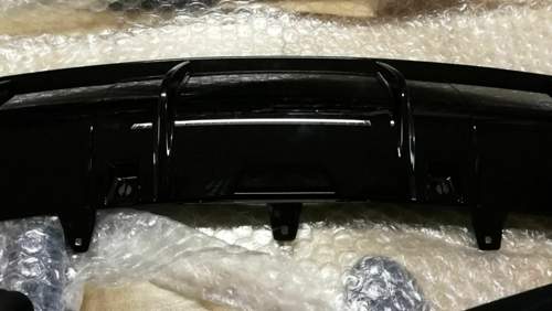

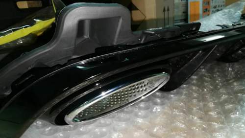

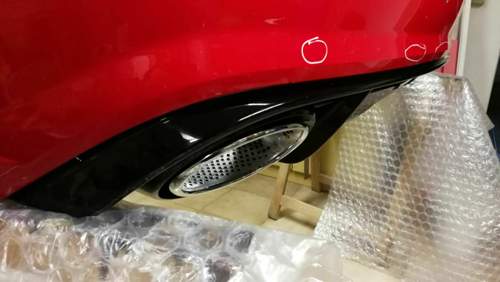

ich habe einen fertigen A6 4G FL zu RS6 Heck-Umbau abzugeben.
War eine ganz schöne Bastellei. Mit diversen Veränderungen an Öffnungen und Rastsystem.
Die Teile sind fertig lackiert in Daytonagrau, Ziehrrahmen in Silber matt, Diffusor für AHK in Schwarz glanz und verchrohmten RS6 Enrohrblenden.
Alles Audi Originalteile mit vielen Rechnungen.
Passt anstelle der S-Line Heckstossstange (Stoßfängerabdeckung für PDC)
Einfach eine PN mich senden. Hier schon mal einige Fotos während des Umbaus.

So, nachdem ich schon seit längerem den RS6 Grill verbaut habe, hab ich mich jetzt endlich auch an den Umbau des s-line Hecks auf Original RS6 Diffusor gewagt.
Schonmal vorab, dass ganze war ein riessen Aufwand. Wir haben zu zweit je 12 Std. benötigt um das ganze sauber zu verbauen. Aber das Ergebnis ist glaub auch super geworden.
Verbaut wurde der Original Carbon Diffusor 4G9 807 521 E
Dazu habe ich Original Endrohre verbaut. Zur Installation der Rohre waren die Original Schliessteile 4G9 807 319 und 320 A sowie einiger Kleingrams notwendig. Die Endrohre wurden abgeschnitten und mit Adaptern versehen damit die Auspuffrohre nicht zu knapp am Diffusor sitzen.
Nachdem der Carbon Diffusor sehr sehr starr ist, war der genaue Einbau doppelt wichtig. Ich denke mit einem schwarz lackierten wäre das ganze etwas einfacher gewesen, da sich diese etwas besser biegen lässt.
Der schwarze Diffusor hätte die Teile Nr. 4G9 807 521 H (unlackiert) in AP6 (schwarz glänzend) und Y9B (Aluminium matt) dazu wird dann noch die Zierleiste benötigt 4G9 807 731 A (unlackiert) ...
Der Carbon Diffusor benötigt keine zusätzliche Zierleiste, diese hat diese bereits inbegriffen.
Soviel zu den benötigten Teilen.
In den Bildern seht Ihr das Ergebnis. Anderst wie teilweise in anderen Threads beschrieben, habe ich die Halter nicht bearbeitet, der gesamte RS6 Diffusor wurde nicht bearbeitet.
Ich hab dafür einiges an der Stoßstange machen müssen. Wenn hier ein paar Detailbilder gewünscht werden, kann ich diese gerne weitergeben.
Die Bilder wurden absichtlich überbelichtet damit Ihr den Diffusor besser erkennt.
Schöne Grüsse
