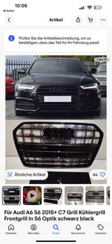

Hallo kann mir eventuell jemand helfen.
Ich suche diesen Grill für das vfl Model. Hat da jemand eventuell eine Nummer für mich.
