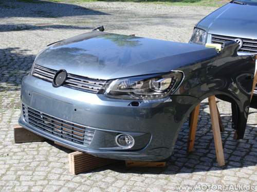

Moin zusammen,
nach einem Vorfahrtunfall hat mein Caddy Maxi 2.0 TDI (EZ 6/2009) tragischerweise sein gesamtes "Gesicht" verloren.
Anläßlich der erforderlichen Reparatur bestünde nun theoretisch die Umrüstung auf das Facelift 2010.
Hat sich schon einmal jemand mit der praktischen Umsetzung einer solchen Umrüstung eingehender beschäftigt?
Danke und Gruß
auTThentic

Da habe ich leider keine Erfahrungswerte. Ich habe meinen auf Touran Faceliftfront umgebaut. Und dafür mußte ich die komplette Front wechseln, zuzüglich Teile aus dem Motorraum (z.B. Endspitzen der Längsträger).

moin,
ja bin grad am Teile zusammensuchen für den Umbau auf FL-Fresse😁😁 inkl. Led/Xenon-Scheini vom Touri😁😁
man kann div. Gleichteile vom Touri ab 2010 verbauen....aber wie gesagt....ist in Arbeit😁
bis denne😁

Moin,
eventuell bin ich falsch verstanden worden, da es mir nicht um die Touran-Front geht. Deshalb nochmals anders formuliert:
Läßt sich die derzeit aktuelle Caddy-Front (Facelift 2010) ohne Änderungen der Aufnahmepunkte an das Vorgängermodell (2009) adaptieren?
auTThentic
Moin!
Da anscheinend Touran (aktuelles Facelift) und Caddy FL wieder "schnauzengleich" sind,
bist Du schon richtig verstanden worden.
Der Totte wird´s ausprobieren, die FL-Xenon-Laternen hat er ja schon..
Aber um auf Deine Frage zu kommen:
Ganz sicher müssen die Stehbleche , Schlossträger usw. getauscht werden.
Das kann eigentlich gar nicht passen.
Ist meine Überzeugung.
Aber auch das wird der Totte bald genauer wissen..
Gruß Ulf
Moin,
Ja genau🙂
Die Teile Caddy FL und Touri ab 2010 sind fast alles Gleichteile😁
Und.... Es geht voran ! 😎
Bis denne
moin,
neuer Zwischenstand😉
der Osterhase war schön da,hat wieder teile für den umbau geliefert.....😁😁😁
wieder ein Stück näher an der neuen Touri/Cadd- Fresse😁😁

Hi
ich wollte mal nachfragen, wie der stand der dinge ist mit dein Umbau ??
ich hoffe es hat alles geklappt. Bion am ueberlegen das auch zu machen 😁
Thx fuer die info
Der Wagen sieht jetzt so aus
Viktor
1
genau😉
ist aber ne Menge Arbeit&Kohle🙄😛
