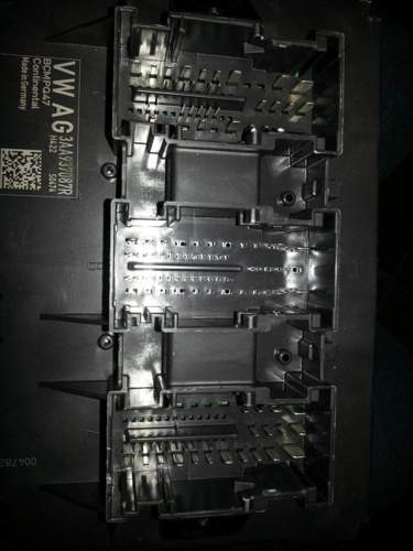

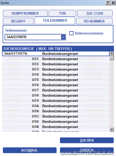

Werde bei mir mein altes BordnetzSTG gegen das neue BCM aus dem B7 tauschen.
Bin auch gerne bereit, bei der Aktion eine bebilderte Anleitung zu erstellen und zur Verfügung zu stellen.

Belegung neues BCM:
Steckverbindung, 52fach T52a

Teilenummern der neuen Stecker:
1K0 937 702 D - Steckplatz A

nach meinen Info's müsste es eigentlich ein bcm mit Index R und SW 0475 sein
Ok, das ist ja schon mal ein Anfang. Problem ist nur, wenn ich in ETKA nach dieser TN suche, bekommen ich siehe Bild Anhang. Das ist alles etwas undurchsichtig. :-D Das sind ja zig verschieene Versionen...
Gruß,
Flo
Bcm-r
Gruß,
Flo
Genau an diesem Punkt
waren wir am Beginn des Threads auch schon einmal 😉.
Gruß,
Flo
Genau an diesem Punkt waren wir am Beginn des Threads auch schon einmal 😉.
ja, eben. Aber zu einer wirklichen Lösung sind wir diesbezüglich auch nicht gekommen, oder hab ich was überlesen? :-) Wie auch immer, mal sehen, wann ich ein BCM Index R und mit der oben genannten SW in die Finger bekomme... :-)
Nee, Du hast (leider) nichts überlesen, deshalb auch der 😉. Ich wollte nur daran erinnern, dass ich das damals schon extrem verwirrend fand mit den 1000 Varianten.
also ich habe noch einen mit HW422 da. Falls einer haben möchte PN an mich.
kannst mir mal ein Bild von der Bezeichnung schicken und die PIN - Belegung mit Foto, hab nämlich auch eins hier nur fehlt da der PIN für die dsg Stellung ;-) somit kein Start des Motors möglich.
ja kann ich später machen.
Nach meinen Recherchen können alle folgenden BCMs das Regenschließen:
3AA 937 087 N (M): HW422, S0474
3AA 937 087 P (H): HW422, S0474
3AA 937 087 Q (H+): HW422, S0475
3AA 937 087 R ( H++): HW422, S0474
Alle Angaben ohne Gewähr.
Gruß sheka
Bild_1
hab bei mri grad ein 3AA 937 087 R angeschlossen und bekomme Fehler im Stromkreis Klemme 50. Auch Motor anlassen ist nicht. Daraufhin hab ich das BCM wieder ausgebaut und mit dem älteren J (das vorher drin war) verglichen. Siehe da, Pin B29 (Relais Klemme 50) ist am alten (J) vorhanden, am neuen (R) aber nicht mehr. Hat das schon mal jemand beobachtet? Vermutlich ist die Klemme 50 nun nicht mehr B29... Sowas blödes... Gruß,
Flo
dass gleiche Problem habe ich auch.es ist ja für dsg.
da ich kein dsg habe, bin ich auch wieder zurück auf das alte
