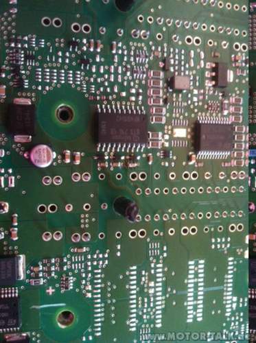

ich mache dafür nun mal ein eigenes Thema auf.
Werde bei mir mein altes BordnetzSTG gegen das neue BCM aus dem B7 tauschen.
Bin auch gerne bereit, bei der Aktion eine bebilderte Anleitung zu erstellen und zur Verfügung zu stellen.
Bevor ich das aber angehen kann, brauche ich noch einige Infos.
Ausgangssituation:
Passat 3C B6 2.0TDI 125kw Pumpe Düse aus 2007 Highline.
-Aktuell ist ein BNSTG mit TN 3C8 937 049 AC verbaut.
-Der Wagen hat Frontscheibenheizung, Xenon mit Kurvenlicht und Abbiegelicht.

So, nach einigem Hin und Her habe ich nun beschlossen, ich werde versuchen, die fehlenden PINs einfach nachträglich einzusetzen und dann nochmal versuchen. Werde berichten, ob das geklappt hat. Werde auch Fotos von den Arbeiten machen und ne kleine Anleitung dazu erstellen.
Gruß,
Flo
Gruß,
Flo
Also, hab den Pin eingesetzt und einen Kondensator auf der Platine eingelötet. (Spender BCM war eines von einem Polo 6R. Wollte nicht mein J kaputt machen.)
Kurzum: Es klappt. Maschine läuft wieder an und auch kein Fehler mehr von wegen Klemme 50 im Protokoll:

Edit:
Anbei noch ein Bild von der Baustelle.
Edit2:
So, Probefahrt bestanden. Allerdings hab ich festgestellt, dass der Anlasser nicht mehr automatisch aufhört, sobald der Motor angesprungen ist und man weiterhin auf dem Schlüssel bleibt. Aber sonst passt alles.
Foto
