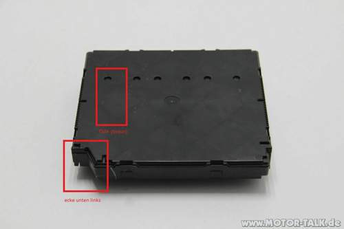

ich mache dafür nun mal ein eigenes Thema auf.
Werde bei mir mein altes BordnetzSTG gegen das neue BCM aus dem B7 tauschen.
Bin auch gerne bereit, bei der Aktion eine bebilderte Anleitung zu erstellen und zur Verfügung zu stellen.
Bevor ich das aber angehen kann, brauche ich noch einige Infos.
Ausgangssituation:
Passat 3C B6 2.0TDI 125kw Pumpe Düse aus 2007 Highline.
-Aktuell ist ein BNSTG mit TN 3C8 937 049 AC verbaut.
-Der Wagen hat Frontscheibenheizung, Xenon mit Kurvenlicht und Abbiegelicht.

Das habe ich bereits:
Belegung altes BNSTG:

Belegung neues BCM:
Steckverbindung, 52fach T52a

Das fehlt mir noch:
-Ich bekomme nciht raus, welches BCM ich nehmen muss. Die neuen BCMs werden mit Farbcode für die verschiedenen Ausstattungen gekennzeichnet. Leider steht der Farbcode aber in den seltensten Fällen in der Bucht dabei. Somit weiß ich nicht, welches ich erwerben kann. Und bei VW bestellen will ichs nicht, da zu teuer.
-Ich bin nicht sicher, ob meine Belegungspläne wirklich stimmen bzw follständig sind. Falls das jemand korrigieren könnte?
-Dann habe ich den Eindruck, die Frontscheibenheizung wird mit dem BCM anders angesteuert, als zuvor mit dem BordnetzSTG. Das BNSTG gibt ein Plus aufs Relais, das dann die FSE einschaltet. Das neue BCM schaltet Masse durch. Somit hängt das Relais an Plus. Kann das jemand bestätigen?
-Welche PINs können nicht vom alten BNSTG übernommen werden? Dafür müssten dann Einzelleitungen beschafft werden. Teilenummern bekomm ich dann raus.
-Wo sind die Relais? Das alte BNSTG hat eine Paltette Relais, das neue BCM nicht mehr.
Ja, das wärs so weit von mir.
Gruß,
Flo
so ich hab mal wieder was getan um das ganze etwas übersichtlicher zu machen hab ich die Pins eingefärbt wo die farbe von bcm auf bnstg nicht übereinstimmt muss abgeändert werden
kann mal bitte auch jemand anderes seine Ergebnisse posten zum vergleichen, ich bin mit dieser Belegung immer noch nicht zufrieden, es gibt noch einige fehler !!!
gruß
Hannes

@v3rst......
Halte das BCM mal so das die abgeschrägte Ecke unten rechts ist.
Wo ist jetzt der Stecker T52a, links oder rechts?
Dann schaue ich quasi von hinten drauf.
... wer lesen kann... unten rechts. also ich habs jetzt unten links O.O
3aa937087j-71
T52a = schwarz
T52b = weiß
T52c = braun
ist glaub ich einfacher als Links oder rechts, da die Stecker eh nur da passen wo sie sollen. ;-)
AUA da haste dein Fehler.
Stecker vertauscht!
Original geschrieben von dreamcasper
T52a = schwarz
T52b = weiß
T52c = braun
Sicher mit den Farben? Ich hatte das BCM hingestellt, das die schräge Ecke unten rechts ist. Dann Passen die Stecker von Links nach rechts: Braun (Laut Anleitung T52a); Weiß (Laut Anleitung T52b); Schwarz (Laut Anleitung T52c)...
T52a = schwarz
T52b = weiß
T52c = braun
Ja bin ich! kann gerne ein Bild davon machen
EDIT: ich hoffe dein bcm hat das überlebt.
Braun ist zu 100% Stecker T52c und nicht T52a
Schwarz ist zu 100% Stecker T52a und nicht T52c
Vielleicht sah deine Anleitung ja auch so aus.
Es gibt ein Bild vom BCM, dort ist das BCM so gehalten das man die Stecker sieht und die schräge Ecke unten rechts ist.
In diesem Bild sind die Steckplätze von links nach rechts mit A, B, C gekennzeichnet.
Im Text dazu heist es:
A = Steckverbindung T52c
B = Steckverbindung T52b
C = Steckverbindung T52a
