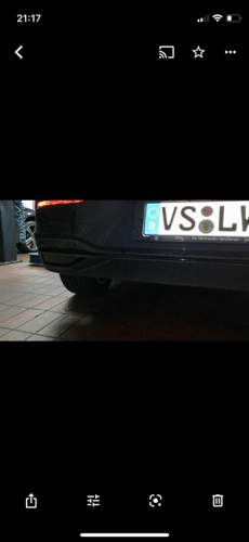

hab bei meinem GTE auch die Endrohr Attrappen schwarz hochglanz lackiert.
Demnächst bestell ich noch den Diffusor Frontlippe und Abrisskante von maxton.
Einzige was ich noch nicht gefunden hab is ein Fahrwerk (Gewinde Feder oder luft egal) Für den GTE.
Bild Lad ich gleich mal hoch wenn ich eins grad da hab

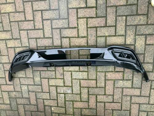

So, ich habe jetzt den R-Line Diffusor erhalten und bereits die Chromblenden schwarz gemacht. Kann jemand kurz die Herangehensweise zum Umbau erklären. Hab bereits einige Post gesehen, wo manche einfach die alte vorsichtig abgerissen haben und andere gleich das ganze Heck abgebaut haben.
Zeig mal Bilder vom Lieferumfang und die Teilenummern bitte ... an welches Modell baust die dran?

Die Teilenummern wären:
Diffusor: 5H6807568J 041
Zierleiste links: 5H6853331A 2ZZ
Zierleiste rechts:5H6853332A 2ZZ
Habe die Zierleisten noch schwarz gemacht und vorhin versucht, den Diffusor ohne Abbau des Stoßdämpfers zu tauschen - leider ohne Erfolg.
Werde nun die ganze Stoßstange demontieren, um möglichst keinen Schaden am Fahrzeug zu machen.

Melde mich auch mal verspätet, also der R-Line Diffusor passt mit aller Sicherheit an den GTE, habe ja schon einige unternommen. Ich selber wollte es mit der Grube in der Garage umbauen, aber es ging am Ende nicht, sodass ich mir jetzt noch Auffahrböcke zum Umbau gekauft hab. Hoffe das ich kommende Woche Zeit zum Umbau finde. 😁
