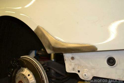

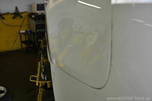

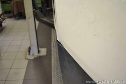

Hi wie habt ihr die Heckschürze angepasst. Kann ich eine RS 5 Heckschürze von Facelift nehmen?
MFG
Passt die VFL RS5 Heckschürze an das normale Heck des Coupé oder ist da wie vorne wieder irgendwo nen cm im weg?
rudiyoda1 hat da ja erfahrung:-)
lg
Passt nicht 1:1.... Auch hier muss man die Teile
anpassen!
anpassen!
Was denn genau? Stoßstange bearbeiten? die Halter passen sonst soweit?
Nein, Halter must du vom RS5 nehmen.... Die RS5 Heckstoßstange
kommt ein Stueck weiter raus und der Radlauf ist schaerfer
gezeichnet!

Ok. Super danke für die Bilder. Wie hast du das Problem gelöst?
Seitenteile umgebaut!

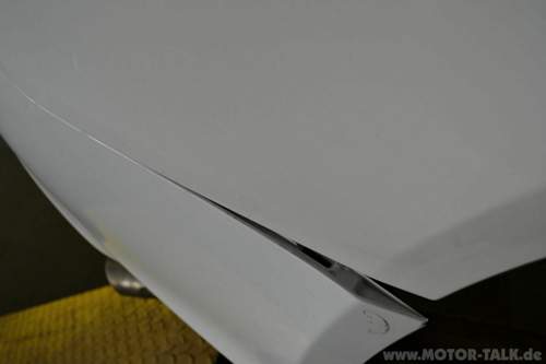

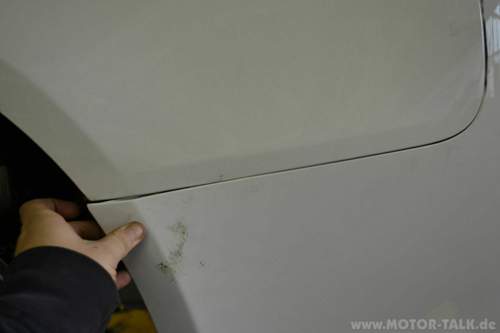

Hi was meinst du genau mit Seitenteile? Also nicht die komplette Seitenwand die es zur Nachrüstung zu kaufen gibt?
gruß
Doch genau das Teil wurde am hinteren Radlauf bearbeitet!
hier ein paar Bilder...
Dsc-0018
Dsc-0021
Dsc-0023
Gibt es diese Seitenteile irgendwo zu kaufen? Ich meinte die ganze Seitenwand die von der Tür anfängt.
Sicher bei Audi !?!?!?
Die Seitenwände haben wir erst mit einem Zughammer gezogen und dann die Kanten wieder mit Zinn moduliert..
