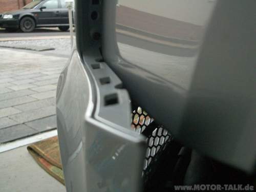

Ich habe vor, wie so manch einer hier, mir die org. RS5 Front anzubauen. Ich weiss ,das in der SuFu schon mehrfach darüber berichtet wurde, auch mit Bildmaterial. Meine Frage ist nun: Hat diesen Umbau auch schonmal jemand vollzogen, ohne die org. Kotflügel zu bearbeiten, also durch anpassen der org. RS Stoßstange? Da ich mir die Option einer Rückrüstung offen halten will, und an die Alukotis nicht wirklich ran möchte, wäre es in meinen Augen die vernünftigste Lösung. Bitte gerne auch mit Bildmaterial, wenn möglich! MfG Sascha

von den Kotflügel muss du einen guten Zentimeter abnehmen.....

Also an der kante zur Stoßstange einfach ca 1 cm abtrennen und das wars. wie siehts mit den haltern aus?
passen alle originalen Halter?
Wie siehts mit unterfahrschutz etc. aus?
Den vom RS 5 nehmen oder passt der alte?
Hast du evtl. noch mehrere Bilder damit ich mit das beser vorstellen kann.
ich meine von bearbeiteten Kotis.
lg
Naja, im Kotfluegel aus Alu rumzuschneiden ist nicht
nal eben so. Halter passen nicht und und der Unterboden passt
auch nicht mehr!
