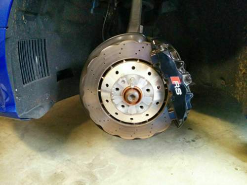

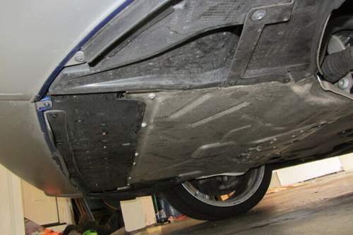

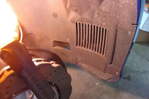

Also gibts da keine Luftführung um die Bremsen zu belüfteten?
Doch gibt es aber die kommt vom Unterboden durch eine andere Öffnung in der Radhausschale.
Rs5-unterboden
Rs5-unterboden-2
Rs5-unterboden-3
Ah okay, das würde theoretisch bei nem A5/S5 auch passen oder?
Oder ist der Kotflügel bzw. das Radhaus des RS vorne breiter?
