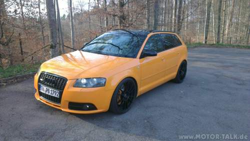

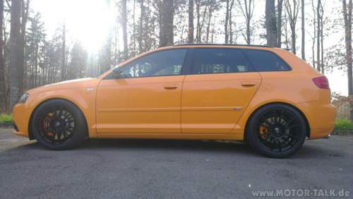

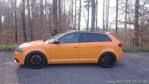

Ich reiche mal Handybilder meines letzten Umbaus nach...
- OZ Ultraleggera HLT 8,5x19 ET 47
- Bilstein B16 PSS10 mit RS3 Domlagern
- Michelin Pilot Super Sport 225/35 ZR19
- RS3 Bremsbelüftungsbleche
- Querlenker hinten neu
- Querlenkersteinschlagschutz
- Spoiler am Unterboten
- Facelift Radspoiler vorne
Richtige Bilder werde Ich machen, wenn alles eingetragen ist und das schleifen weg ist!
BTW: Nach langer Suche, eben endlich einen Wagenheber bestellt 😁
Alu Rangierwagenheber 80mm

Das Farbkonzept ist sehr schön! 🙂
Bei dir schleift es? Ich habe bislang kein Schleifen provozieren können. Hoffe das bleibt so 😁
du hast auch nur 10 mm SV oder?
schleifts bei dir nichtmal bei langen Bodenwellen?
wenn ich mit den 18ern und meiner 15 mm SV durch langgezogene Bodenwellen fahre komm ich ab und an hinten an der Schraube auf.
@ Audi_S3_8P: Dein Sporti ist echt einer der schönsten. Sieht echt klasse aus! 😉
Danke für die Blumen 🙂
Freut mich, dass er nicht nur mir gefällt, sondern auch anderen.
Bin auch etwas stolz drauf, weil ich wirklich alles selber gemacht habe, ist ja mein erstes Auto😁
Ja es schleift leider (noch).
Vorne wirklich nur wenn am Limit unterwegs ist und er dann in einer Kurve zusätzlich noch ne Welle bekommt und noch einfedert. (Kommt sehr selten vor....)
Hinten ist das schon Kritischer. Als ich Ihn das erste mal auf die Räder gestellt habe und gefahren bin halt es immer geschliffen. Nun bin ich aber 2,5cm höher als damals hinten.
Jetzt schleift es nur bei sehr schnellen Kurven und bei starkem einfedern.
Nächste Woche bekomme ich ja meinen Wagenheber geliefert und dann mach ich mir dran.
Schuld am schleifen werde auch die Michelin PSS 225er sein, denn diese bauen extrem breit (Ähnlich einem 235er Dunlop oder Conti).
Ich freu mich schon wenn ich dann alles bearbeitet und eigetragen habe und dann ohne Hindernisse fahren kann. Und natürlich werden dann schöne Bilder mit der DSLR gemacht 😉

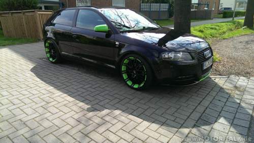

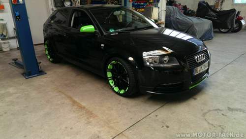

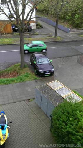

Hab am Wochenende endlich mal Zeit gehabt Reifen auf Felge ziehen zu lassen, Spiegelkappen umzubauen und Stoßtange zu folieren. Bessere Fotos folgen noch. Hatte nicht allzu viel Zeit.
Felgen sind Oxigin Oxrock (vierzehn) mit grüner Folierung in 8,5x 19 ET 50 (noch ca 5-7 mm Platz zum Stoßdämpfer) mit Dunlop SP  Sport Maxx RT XL 225/35
Fahrwerk ist ein DTS line Gewindefahrwerk.
Spiegelkappen sind von ebay für 6,95€ das Stück (grundiert) . Diese hat mir mein Lackierer dann, für 15€ das Stück,in Farbe der Folierung, lackiert

Schaut echt nicht schlecht aus, gefällt mir!
