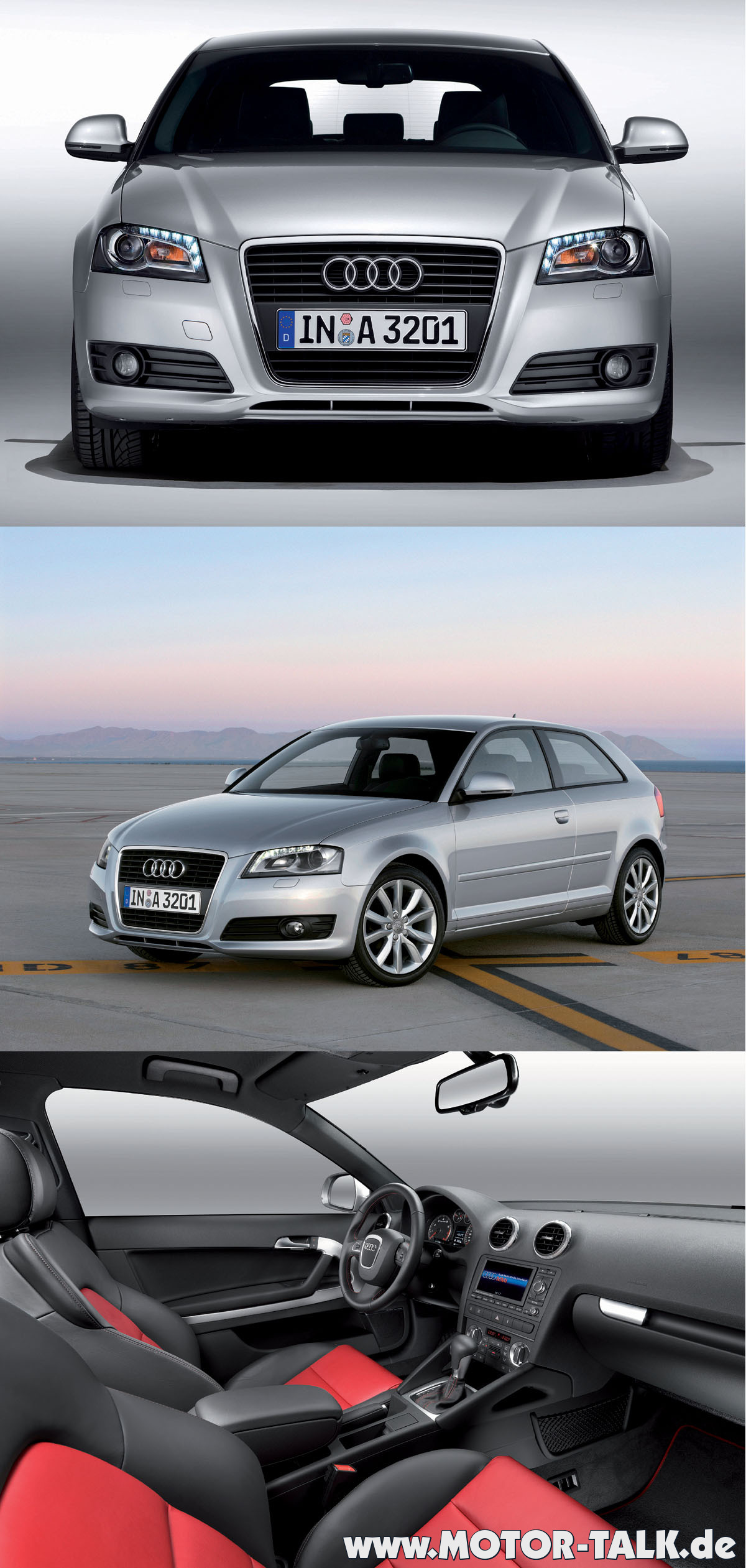

Hallo zusammen ,
wie ihr schon alle gesehen habt wird es in nächster zeit den Sportback auch als S3 geben!
Ich frage mich nun ob die ganzen neuerungen im Frontbereich auch einfach so an den S3 (3Türer) passen ,sprich aus 2007/2008 ?Stoßfänger , Grill , Scheinwerfer etc...
Brauch man dazu eine andere Haube?
Ab wann kann man wohl die teile bestellen?
Gruß Sn4k3
Plug & Play = Nicht
da die Form der Haube und den scheinwwerfern geändert wurde !

S3 und S3-Sportback sind beide jetzt als Facelift bestellbar. Änderungen zu MJ07/08 sind:
Exterieur:
- Frontschürze mit Grill und Nebelscheinwerfern
- Hauptscheinwerfer mit LED Tagfahrlicht
- Motorhaube
- Kotflügel ohne Blinker
- Seitenspiegel nach EU-Norm mit vergrößerter Spiegelfläche und LED Blinkern
- Geänderte Heckleuchten (bei Sportback mit umlaufendem Lichtband in LED-Technik)
- Leicht Geänderte Hecklappe bei 3-Türer
- Diffusor mit optischen Änderungen
- Serienmäße 18" Felgen im neuen S-Design
Interieur:
- KI mit weißer Hintergrundbeleuchtung für Uhr / FIS / Km-Zähler
- Lichtschalter mit Aluoptik
- Radio- und Navigationssysteme mit Aluoptik an Bedienknöpfen
- Tastenleiste Mittelkonsole in neuem Design mit Chromleiste
- Bedienteil Klimaautomatik mit geändertem Design, neuer Beschriftung und
Temperaturknöpfen optisch wie Lichtschalter mit Aluoptik
Neue Ausstattung optional:
- Audi Magnetic Ride
- Parklenkassistent
- Einparkhilfe für Vorne
- Akustikscheibe für geringeres Innenraumgeräusch (bis zu -4dB)
Welche Teile nötig sind um die Front zu ändern steht noch nicht genau fest.
Auf jeden Fall natürlich die Offensichtlichen wie Motorhaube, Schürze inkl. Grill usw., Scheinwerfer,
Schloßträger. Vermutlich noch ein paar Teile mehr. Bestellbar werden die Teile mit Auslieferung der
ersten Fahrzeuge. Im Bestellsystem werden sie vermutlich mit MJ09 eingepflegt.

Soryy aber passt grade wieder hier rein.
Hat jemand Bilder davon "Tastenleiste Mittelkonsole in neuem Design mit Chromleiste" ist doch die Blinddeckelleiste oder?
Bei den Inneraum geposteten Bildern habe ich nichts anderes erkannt aber das war auch Doppel DIN.

Schau dir z.B das Cabrio an. Es fehlt nur die Chromleiste. Die sieht genauso aus wie beim letzten A4 undterm Radio. (ob der neue A4 die auch hat weiß ich nicht, interessiere mich nicht für den A4 😉)

Hmm auf den Facelift Bildern sehe ich nichts? Vermutlich nur beim 1 DIN Schacht mit dem Silberstreifen oder?
Denn hier bei der Doppel DIN Einbauweise sehe ich keinen.
So wie ich das hier rauslese, hört sich das an als wenn die hinten beim
Sportback
nichts geändert haben und somit die neuen LED Lichtband Rückleuchten Plug & Play mit den alten sein sollten?
g
Crypted
So ist es, Crypted. Werden 1 zu 1 passen. ABER evtl. jault nach Tausch dein FIS rum, das das Rückfahrlicht defekt sei, da die Last der Glühbirnen im Bordnetzseuergerät ausgewertet wird. Fehlt die Last, geht das Steuergerät davon aus das die Lampen defekt sind. Das umlaufende Lichtband soll in LED Technik realisiert sein und die LEDS haben eine so geringe Last, das es zu der Fehlermeldung kommen wird.
Lösung wäre zum einen mit dicken Widerständen die Last simulieren, das ist aufgrund der Abwärme die an den Widerständen entsteht aber eine sehr sehr unschöne "Lösung".
Zum anderen *KÖNNTE* es über eine umcodierung des Bordnetzsteuergerätes gehen, indem der Lampentest einfach abgeschaltet wird.
Oder du musst dir ein neuen Steuergerät einbauen. Ohne LED Tagfahrlicht, wäre es dann die Variante aus einem Facelift Sportback mit Halogenscheinwerfen.
