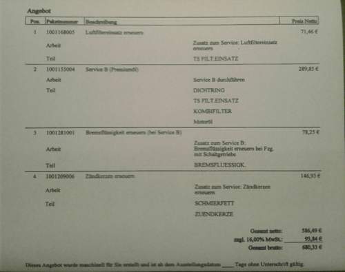

Hallo hab ein Angebot für Service B5.
Werkstattcode: 3EOH
Folgendes steht an:
- Ölwechsel und Ölfilter
- Luftfilter Einsatz
- Bremsflüssigkeit
- Zündkerzen erneuern
- Innenraumfilter wechseln
Hab mal das Angebot angeheftet.
Sonderpreis wurde auch gleich eingerrechnet.
Einen Tag später hab ich dem MB Mitarbeiter das Teilnahmezertifikat 20% zugesendet, sind schon eingerechnet kam die Antwort.
Nach meiner Meinung sind das keine 20%.
Gleichen Service 2018 437,51.- gegenüber 385,07.-
Hab gedacht das die 20% vom kompletten Betrag abgezogen werden
ohne MwSt.
Bin mal auf eure Antworten bzw. Meinungen gespannt.
Ich frage mich aus welchem Grund bringst du den Wagen überhaupt zur Werkstatt...
Die meisten Wartungsarbeiten kann jeder einigermassen technisch begabter Mensch ja selbst erledigen.
Es sticht hervor, dass die zu machenden Arbeiten paketweise aufgelistet sind, der Preis der einzelnen Teilen ist nicht ersichtlich.
All die Materialien bekommst du beim Grossen Fluss für weniger als 150€.
Zündkerzen erneuern ist wegen den KM bei Dir?
Das Material kriegt man beim örtlichen Teileschieber für einen guten Hunni, evtl 150,-, dazu Ölwechsel bei MrWash für rund 70€ und eine gute Stunde Arbeit zuhause. Bremsflüssigkeitswechsel alle zwei Jahre ist übertrirben, es reicht alle drei Jahre.
Eine freie Werkstatt macht dir das alles für runde 500€.
Vergiss beim Zündkerzenwechsel nicht das Kerzensteckerfett.
Das hier immer als Paket Preis angeboten wird stört mich auch.
Ich werde das jetzt selbst ausführen habe mich dazu entschlossen.
