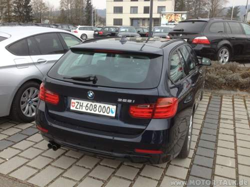

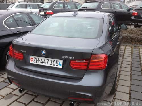

Hallo
Das grösste BMW-Haus der Schweiz (Dielsdorf) stellt jedes Jahr im März, diverse neue Modelle zur Auswahl, um damit eine 20 minütige Probefahrt machen zu können, der Zufall wollte es, dass ich heute einen neuen 328i und 335i mit einer 8 Gangsportautomatik, mit Schaltwippen probefahren durfte und somit meine Frage selbst beantworten kann, was die 8 Gänge betrifft 😉
Ich muss ehrlich sagen der 328i hat mich sehr positiv überrascht, der Schub (Elastizität) ist im 2 und 3 Gang kaum schlechter als beim 335i.
Die Automatik reagiert trotz 8 Gängen und leicht provozierendem Gasgeben nicht allzu nervös, klar wenn 2 Gänge zurückgeschaltet werden, sind die Schaltvorgänge deutlich spürbar.
Im M-Modus sind die Gänge auf der Landstrasse 6 - 8 überflüssig und eher nervend.
Beim 335i sind die Gangwechsel, wenn unten raus mit Halbgas beschleunigt wird und der Motor bis 5'000 Touren gedreht wird beim Schalten deutlich ruppiger, ein kleiner Schlag ist zu vernehmen, vielleicht sollte dies die Sportlichkeit darstellen, beim 328i sind die Schaltvorgänge deutlich sanfter, auch beim Zurückschalten.
Die Laufkultur ist beim 328i bei hohen Drehzahlen etwas kernig und es macht kaum Sinn, im Vergleich zu den alten Saugmotoren diesen Auszudrehen.
Die Laufkultur ist leider beim 335i kaum besser, der N54 war etwas geschmeidiger, insgesamt hätte ich vom 335i mehr erwartet, in der Schweiz würde ich sogar einen 328i bevorzugen, weil im 2 Gang weniger Trägheitsmoment beim 4 Zylinder vorhanden ist, der 335i mit X-Drive wirkt in den Gängen 2 und 3 etwas zäher.
Im ersten Gang unterhalb von 40Km/h hat der 335i allerdings deutlich mehr Biss, da drückt es einem sehr ordentlich in den Sitz.
Der Federungskomfort ist ordentlich, kommt aber nicht ganz an den geschmeidigen Abrollkomfort meines B3 3.2 e36 heran.
Für die Grösse im Vergleich zum e36 ist der F30 ein ziemlich Fahraktives Auto, die Lenkung ist sprortlich ausgelegt und in der Mittellage nicht allzu leichtgängig.
Im Bereich des Navi in der Mittelkonsole, waren leichte Knackgeräusche wahrnehmbar, da ist mein 16 Jähriger B3 ruhiger.
Ansonsten ein sehr gut verarbeitetes Auto.
Also mein Fazit, der 328i ist ein sehr gelungenes Fahrzeug, der 4 Zylinder hat mich absolut überrascht, hat eine gigantische Elastizität, kaum schlechter als beim 335i, die Automatik ist genial, ich bleibe jedoch dabei 6-7 Gänge wären absolut ausreichend.
Gruss
