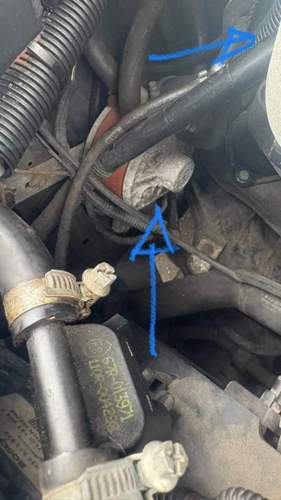

ich habe kürzlich einen Ölwechsel gemacht und dabei auch Kühlwasser nachgefüllt. Allerdings habe ich anscheinend nicht richtig abgedichtet, sodass während der Fahrt Kühlwasser verbrannt ist. Seitdem habe ich ein Überhitzungsproblem.
Fahrzeug: Porsche Cayenne 9PA 2005, V6-Motor
Problem:
Vor dem Wasserverlust war die Temperatur konstant bei 80°C.
Jetzt steigt sie nach einiger Zeit auf 100°C oder mehr, besonders im Stadtverkehr.
Manchmal sinkt die Temperatur wieder ohne erkennbaren Grund, aber dann steigt sie erneut an.
Im Standgas mit 2000 U/min kühlt der Motor etwas runter.
Die Kühlerlüfter sind defekt (waren es aber auch vorher), neue wurden bestellt und werden bald eingebaut.
Meine Fragen:
Kann das Thermostat durch den Wasserverlust beschädigt worden sein?
Wo genau sitzt das Thermostat beim V6-Motor?
Kann die neue Lüftereinheit die Temperatur wieder stabilisieren bzw kompensieren?
Kann Luft im Kühlsystem wirklich so starke Temperaturschwankungen verursachen?
Und bevor ich alles kaufe und auf verdacht austausche und unmenge Zeit in einer Mietwerkstattverbringe wäre ich dankbar für jeden Tipp um den Fehler zu minimieren!

Was du am Anfang schreibst, macht keinen Sinn. Wo hast du den Kühlmittelverlust und was willst du nicht richtig gedichtet haben? Wie und wo hast du Kühlwasser nachgefüllt? Und Kühlwasser verbrennt nicht, es verdampft. Ich komme daher sehr schnell zum Punkt, dass du dir besser jemanden suchst, der etwas mehr Ahnung von der Materie hat, bevor du nun irgendwelche Ersatzteile kaufst und die dann auch noch versuchst einzubauen.
Luftblasen im Kühlsystem können solche Effekte hervorrufen, jedoch entlüftet sich so ein System meist selber, spätestens nach einer Ausfahrt.

Das verbauen ist kein Problem für mich da ich es schon gemacht habe bei einem anderen Fahrzeug. Der V-6 Motor ähnelt dem andern Motor stark. Wieso macht es keinen Sinn ich hatte Kühlwasserverlust, nach dem Verdampfen ist das Problem aufgetreten nach dem ich nachgefüllt hatte. Ich habe auch den verdacht, dass da Luft drin ist. ich werde es noch bald testen ob die Leitungen und der Motor die gleichen Temperaturschwankungen haben. Allerdings ist die Öltemperatur konstant bei 90° egal ob die Temperatur für das Kühlwasser steigt oder nicht. Sollte die Temperatur sich an den Leitungen nicht ändern ist was mit dem Sensor oder Luft im System. Wenn ich Pech habe ist der Sensor hin. aber der ist noch mit der Hand zugänglich. Ich müsste halt nur das ganze Wasser ablassen worauf ich keine Lust habe . da die Mietwerkstatt auch Geld kostet. Der Vorteil ist, dass dort Meister arbeiten die einen bei den Reparaturen zur Seite stehen.

Klassisches Symptom von Luft im Kühlkreislauf (Pumpenrad ist ganz oder teilw. von Luft und nicht von Kühlflüssigkeit umgeben).
Mit Unterdrucksystem neu befüllen.

Ja will ich ja auch machen da bei mir das Entlüften nicht klappt. Ich finde momentan nur Werkstätten die einen nur über den Stich ziehen wollen für etwas Arbeit. Wie Kühlerlüfter tauschen 1000€ die habe ich damals an meinem alten Mercedes in 30 min gewechselt und der ist hier auch leicht zugänglich. ATU scheint es nicht zu machen ich brauche eine gute Werkstatt die einen nicht abzocken und wo ich auch Gas einstellen kann ohne dass man mir das halbe Auto verkaufen will. Ich habe den Schlauch ermittelt der zu heiß wird. Er kommt vom hinteren Teil des Motor da wo auch der Sensor ist. Er schein in Richtung Verteiler zu gehen oder was auch immer das sein soll es kann sein dass genau da Luft eingeschlossen ist da die anderen Schläuche viel kälter sind.
