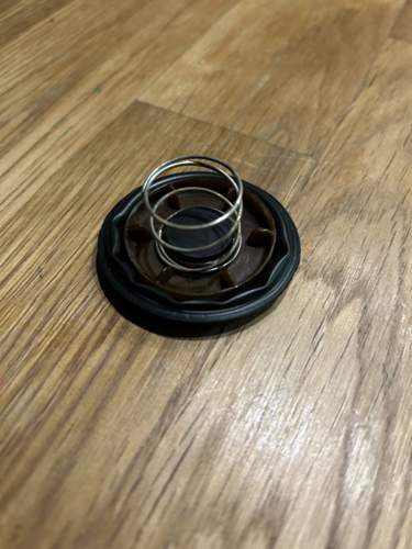

Hallo MT Gemeinde,
Mein Öldeckel fliegt in hohem Bogen weg, wenn ich ihn bei laufendem Motor lose auflege.
Die Werkstatt meint ich soll mir keine Sorgen machen, dass wäre normal bei dem Diesel.
Mein Bolide ist ein Passat 2.0 TDI, BMP (PD), 103Kw, MJ 2008 mit 290.000 auf der Uhr.
Ölverbrauch/Wasserverbrauch ist nicht vorhanden und ansonsten schnurrt er auch wie ein Kätzchen.
Habt ihr eine Idee wie man den "Überdruck" wegbekommt?

Könnte schon ein Problem der Kurbelgehäuseentlüftung sein.
Bei meinem alten Benziner-Passat war die bei strengen Minusgraden regelmäßig eingefroren, was dann auch temporär zu Überdruck am Öleinfüll-Deckel führte.
Ich weiß aber nicht wie die beim BMP aufgebaut ist.
Bei den CR TDIs wackeln die immer so ein bisschen hin und her. Richtig Überdruck würde ich dazu nicht sagen. Ich weiß nicht wie es sonst beim PD ist. Ich hätte gedacht es wäre ähnlich.
Meiner (CR TDI) fliegt auch weg. Ist halt sehr hoher Überdruck durch Blow By im Kurbelgehäuse. Das kann dazu führen dass es dir die Dichtungen raus drückt, zB Simmerringe.
Wichtig ist dass bei erhöhter Drehzahl ein Unterdruck entsteht bzw der Deckel liegen bleibt.
Ursache ist meist eine defekte Kurbelgehäuseentlüftung.

Wenn sich nichts wesenliches im Motorenbau verändert hat, geht von der Kurbelwelle aus ein Entlüftungsschlauch / Entlüftungsrohr zuerst zum Ölabscheider und weiter zum Luftfilter des Motors.
Ein Überdruck im Motor, ist wie geschildert, für mich nicht nachvollziehbar.
Ausser, die Entlüftung ist zugesetzt / der Ölabscheider dicht.
Ergo, überprüft doch erst einmal ob diese Entlüftung frei ist.

Also ich habe beim Passat B8 die KGE im Ventildeckel integriert. Neben dem Schlauch zur Ansaugbrücke ist ein runde Deckel gesteckt, da drin ist eine Membrane und Feder. Die Membrane kann gerissen oder verstopft sein, die Feder defekt. Habe mir dazu einen neuen ventildeckel in der Bucht bestellt und wechsele dann nur die Membrane. Sollte innerhalb von 10min erledigt sein ohne den ganzen Deckel zu wechseln. Wenn es danach nicht besser ist, kann man immernoch den ventildeckel tauschen.
Danke für den Tip, bitte sag mal Bescheid wenn du die Membrane gewechselt hast, bzw. wie du die rausbekommen hast.
Erfahrungsberichte sind sehr nützlich. Ich dachte, dass das alles ein Bauteil ist und somit nicht einzeln zu wechseln ist.
Dafür muss injektor nr 4, angehoben werden um die Klammer, die auf den Injektoren sitzt, abzubekommen. Die Klammer versperrt den Deckel des Druckventils. Der bekommt man anders nicht ab. Natürlich zu- und Ableitung Kraftstoff raus.
Dann mit dem Pick-/hackenwerkzeug den Deckel vorsichtig aushebeln. Fertig. Keine 10minuten. Membran gibts bei Ebay einzeln.
Alles wieder zusammen und wichtig!!!! Kraftstoffsystem entlüften. Geht auch mit OBD11 und carscanner.
Bei mir war die Membran nicht beschädigt. Aber total gequetscht. Für kleines Geld mal eben eine Schwachstelle geprüft.
