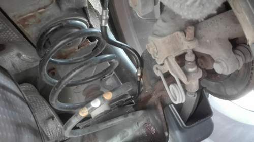

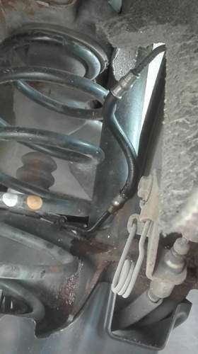

Der elastische Schlauch an rechten hinteren Rad scheuerte an Aufhängung. Vor einiger Zeit hatte ich Heckschaden und vielleicht seit dem war es so.
Jetzt die Frage, kann man diese Gummileitung separat tauschen ? Ist das womöglich nur mit Klemmwerkzeug hinzubekommen und nicht anschraubbar, oder muss ich ganze Leitung...

Die Leitung gibt es fix und fertig zum kaufen
Nix mit Quetschen und so

Der Rost scheint mir aber relativ viel dort zu sein, bei mir ist Alles absolut rostfrei...

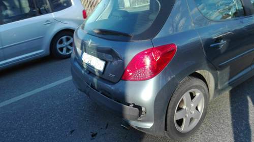

Wie alt ist dein Wagen denn und was war bei dem Heckschaden defekt?

die Karre ist glaube 2007 jetztmit ca. 160000km, gut, regelmässig gewartet und in wirklich tollen Zustand, ist auch ein Grund, dass ich das Auto nach dem Totalschaden, Heckunfall nicht abgeben wollte.
Der Löwe hatte eigentlich nichts, da der Kofferraumboden minimale Welle bekommen hat, so wurde deren Austausch berechnet und so sind die Kosten in die Hoche gegangen. Für 700€ hat mir das ein Kumpel aus Nachbarschaft OHNE Notwendigkeit zu lackieren repariert und Auto ist wie vorher, nebenbei bin um knapp...6000€ reicher geworden 😉
Übrigens, dass die Leitung scheuerte an Aufhängung hat mit dem Unfall nicht zu tun, da genauso sieht an gegenüber Site, werde das aber anders verlegen bzw. ziehen.
Mit 9 Jahren sieht das für mich überhaupt nicht rostig denke die Fotos zeigen es zu übertrieben.
Da ich kein Lust habe das Auto durch die Gegend zu schleppen, so werde ich den Schlauch vor meiner Garage tauschen und ich sehe da kein Problem, entlüften ist ein Kinderspiel, die Entlüfter sind freigängig, später lasse ich die Bremsen komplett erneuern, nächste Jahr vor dem TüV, da die Bremsen relativ gut sind, die Klotze wie erwähnt wie neu, Scheibe vorne auch zu 80% hinten Klotze ebenfalls wie neu, Scheiben etwas weniger, geht aber noch.

Ist die Leitungsverlegung dann ein grundsätzliches Problem? Dann könnte das ja bei allen von uns durchscheuern...

Da muss auch nichts scheuern.

ja, du hast 100% recht, die Leitungen liegen beidseitig an dem Aufhängung, auch wenn "nur" mit dem Buchse, die ist aus weichen Metall.

Habe bei mir nochmal geschaut. Ich habe den 95 VTI als SW, also schonmal Trommelbremse. Diese wird über feste Verrohrung, die auf der Achse liegt, versorgt...
Scheuern also zum Glück unmöglich oder sehr unwahrscheinlich...
Also für Rechts Hinten würde ich 4888 70 ( Bremstleitung Metall ) und 4806 G2 ( Elastischer Bremschlauch ) empfehlen
Wenn du das gleiche Links machen möchtsest wäre es 4888 69 ( Bremsleitung Metall und 4806 G2 ( Elastischer Schlauch ) empfehlen
