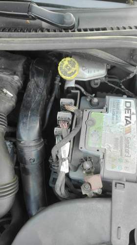

Mache doch ein paar Bilder
Update !!!!
Der Behälter...der ist leer !
Also, das Ding hat drinnen mehrere Kammern oder besser gesagt solche senkrechte Stege die besagten Kammern bilden, die Stege ragen nur bis gewisse Höhe, damit die Flüssigkeit sich gleichmässig verteilt, allerdings, fällt die unter deren Kante, so wird aus der Kammer, wo die Leitung angeschlossen ist die Flüssigkeit weiterhin angesaugt, dagegen bleibt in der anderen Kammern weiterhin die Flüssigkeit was in Dunkelheit, alten schmutzigen Behältern zu Falscheinschätzungen wie in meiner Fall führen kann. Habe sogar an Behält geklopft, damit ich sehen kann, ob sich drinnen was bewegt, na ja...
Glaube(ich hoffe) es ist kein Leck, sonst hätte was gesehen, eher hat mir der Lehrling zu wenig rein getan. Warum über Nacht ? Es fehlte die besagte Tropfen und die war gerade weg und war es so weit. Jetzt war es zu spät für Flüssigkeit Kauf, also Montag und hoffe, dass nicht der ganze Kreis mit Luft versäucht ist.
Ajajjaj, nächste mal hole ich einen Esel aus Griechenland, günstiger, steuerfrei, niedlich und entlüftet sich von allein :-)
Man sieht etwas Flüssigkeit in der Kammer direkt vor Wort “Maximum“, davor und danach nichts dort sind auch Leitungen angeschlossen...
Da, wo mein Hand zu sehen ist, befindet sich auch besagter Unterdruck Aggregat, versuchte mit dem Hand auseinander zu ziehen um es zu zeigen.

Glas klar leer
Ihr könnt lachen, hatte unzählige Autos, meist nicht die jüngste, und ich hatte noch nicht so was, dass die Flüssigkeit verschwand.
Na ja, meine Geschichte erinnert an solche, wo man ganze Auto zerlegt, dabei war bloss der Tank leer ;-)
