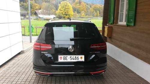

Kann mir jemand sagen, wo genau sie das 4motion Schild an der Heckklappe befindet ?

@poesing78 schrieb am 11. Oktober 2016 um 12:32:03 Uhr:
Siehe Bild
