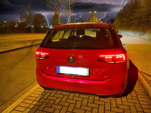

Möchte die Schriftzüge hinten entfernen. Wie ist das bei VW gemacht aktuell? reicht es mit dem Föhn hinzugehen oder sollte man noch etwas beachten? jemand hier damit Erfahrung gemacht?

Immer mit wärme. Dann geht der kleber gut ab.
Ich mach das immer mit Zahnseide, Fön und Solvent Etikettenlöser. Damit gehen dann alle Klebereste weg. Hab sogar mal ohne Fön und nur mit Solvent gearbeitet. Schön hinter jeden Buchstaben/Zahl getröpfelt und vollsaugen lassen. Dann löst sich der Kleber sehr leicht. Zum Schluss mit Politur nochmal drüber.

Hab meine nach zwei Jahren weg gemacht, mit Heißluftfön und Zahnseide, dann anschließend die Stellen poliert, absolut kein Rückstände zu sehen

Machen. Du kannst immer reinigen und polieren. Wir haben vor Jahr und Tag einmal alles am Heck eines Golf 5 entfernt. Der war auch 5 Jahre alt. War nach Reinigung und Politur wie neu. Zudem hast Du dann den Vorteil, wenn die Zeichen einmal weg sind, dass nicht ständig Schmutz daran/ darin angesammelt wird.
Gut, hatte mir schon Sorgen gemacht. Dann gehe ich mal bei mir Föhn und Zahnseide^^
Habe meinem auch mal den popo ab gewischt 😁
