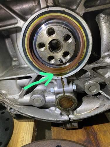

Moin,
ich habe an meinem 2L Typ 4 Motor an der markierten Stelle Ölverlust. Könnt ihr mir sagen, was da wahrscheinlich die Ursache ist und wie sich das am besten abdichten lässt?

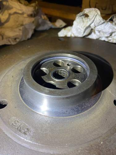

Hab den Motor mittlerweile wieder draußen und wollte mit dem Abdichten des Nockenwellendeckels beginnen, wobei ich mir ja nicht sicher war, ob das wirklich die Ursache des Ölverlusts war. Beim Abnehmen des Schwungrads ist mir aufgefallen, dass an der markierten Stelle etwas Öl stand.
Ist das normal, wenn man das Schwungrad abnimmt, oder deutet das daraufhin, dass da irgendwas nicht stimmt? Der Ablauf unten hinter dem Kurbelwellensimmerring ist (von außen betrachtet) eigentlich frei.
Wie sieht denn die Lauffläche auf Deinem Schwungrad aus? Riefig? Rost/Pitting?
oder wurde es schon mal nachgearbeitet und hat Untermaß?
Kann von dem OEL/Fett vom Einbau stammen.
Kann beim Ausbau dahin gekommen sein. Schwungrad hat Kontakt zum oeligen Innenraum des Motors.
Dichtring undicht.
Glaube das haben sich nach dem Ausbau schon über 1 Million Personen gefragt, welche der 3 Varianten die richtige ist.
Dichtfläche am Schwungrad prüfen ist eine gute Idee. Fläche sollte drallfrei und gratfrei sein. Maß sollte auch passen.
Das Schwungrad hatte ich schon bearbeitet, als ich vor ein paar Wochen den Simmerring gewechselt habe. Das sollte eigentlich passen.
Was genau meinst du mit „Maß sollte passen“?
Wenn das Maß noch paßt. Sieht etwas grob aus die Oberfläche. Vielleicht hätte er sich noch ein wenig einlaufen müssen. Oder nochmal mit 2000der abziehen. Achtung: drallfrei.

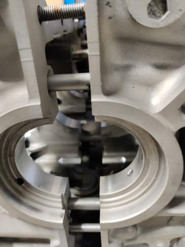

Hinter dem Wellendichtring steht immer etwas Restöl, sonst würde er beim Start trockenlaufen. Es gibt eine Ablaufbohrung im Gehäuse, damit das Öl im Betrieb weg kann (siehe Bild, ist aber Typ1 Motor) dieses ist auf etwas 1/3 Höhe des Dichtring. Nach dem abstellen des Motors bleibt aber Restöl hinter dem Wellendichtring stehen.
Das der Ablauf dicht ist halte ich für unwahrscheinlich, falls Du den Wellendichtring erneuerst kannst du aber mal nachsehen (dünner draht) ob das frei ist. Wenn du das Schwungrad demontierst kleckert es aber, weil eben wie gesagt Öl hinter dem Dichtring etwas Öl steht.
Gruß Jürgen
Img-20221228
Bei mir sitzt der mittig unten und sieht eigentlich frei aus.
Bleibt auch Restöl stehen, wenn der Ablauf ganz unten sitzt?
nee das läuft dann "weg" ist doch logisch.

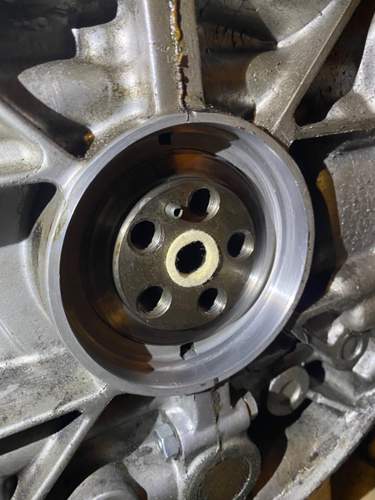

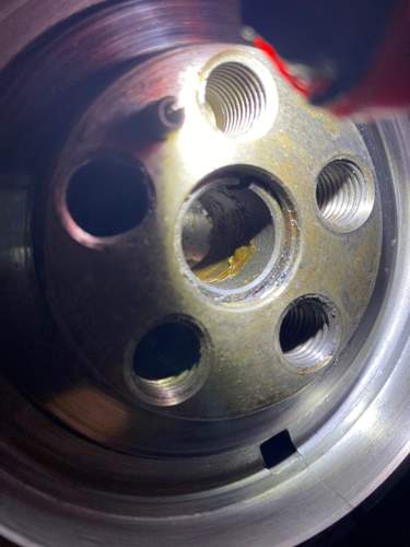

Ist es eigentlich richtig, dass das Nadellager bei mir im Schwungrad sitzt (siehe Foto weiter oben)? Habe jetzt ein paar mal gelesen, dass das Nadellager in der Kurbelwelle sitzen muss. In der Kurbelwelle sieht es bei mir wie folgt aus.
