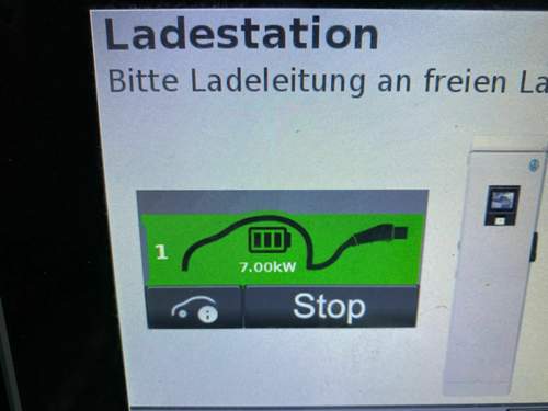

Bisher habe ich an allen (extra nochmal in Tronity geschaut) Ladesäulen 7,4kW bekommen.
Hier mal ein paar Links zu den Säulen an denen es bei mir geklappt hat.
https://www.goingelectric.de/.../

@shkxy333 "Zum anderen da, wo nicht nur eine Säule steht, so mehrere Ladeplätze nebeneinander können die Schieflage in Summe aller Säulen ja auch selber ausgleichen."
Die Phasen bei mehreren einphasigen Fahrzeugen aufzuteilen wäre sicherlich eine gute Idee. Vermutlich können die Ladesäulen das aber noch nicht.
@Maxiss1 "Was sind das eigentlich für Säulen an denen das nicht geht?"
Bei Compleo bekommt man deutlich unter 20A, bei Innogy ca. 20A und bei walbe bekommt man die vollen 32A.

Die Schieflast plant man ja mit ein und es ist auch zu erwarten, dass man nur 4,6kW bekommt. Allerdings liefern die meisten Ladesäulen eher nur 3,6kW. Für mich ist das egal, aber es soll Menschen geben, die auf das öffentliche Laden angewiesen sind.
