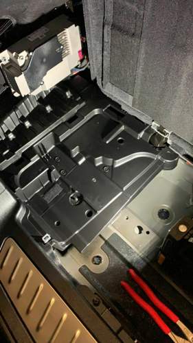

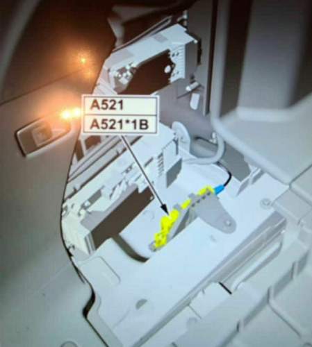

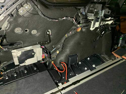

Bei mir ist da nichts!!! Weiß jemand wo beim 12/2019er die Karte rein kommt???
Habe jetzt gerade nochmal einen befreundeten BMW-Mitarbeiter im AIR gucken lassen. Bei mir ist der Einschub für Modul und Karte unter dieser Abdeckung unter der ersten Staufachklappe.
Mache das morgen. Habe heute keinen Bock mehr!
Also so...

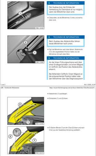

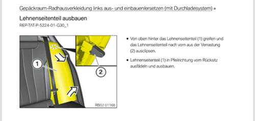

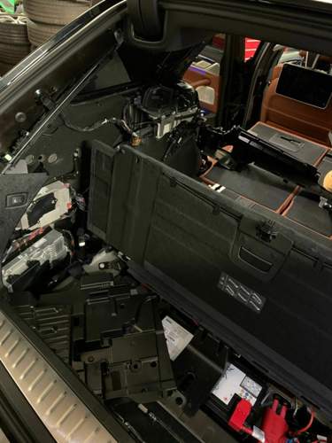

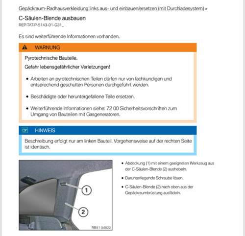

Hier die Anleitung für die Demontage der linken Seitenwand. Reihenfolge sollte selbsterklärend sein.
+2

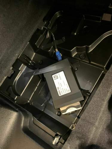

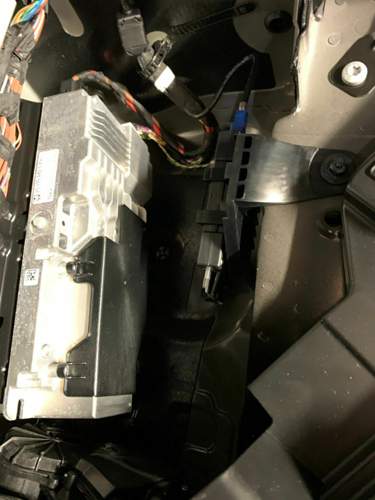

So heute den ganzen Kack nochmal und siehe da - auf einmal taucht der Einschub für die Karte auf.
Ich könnte kotzen, sorry aber was für eine Mistarbeit?!?!? Wer hat sich das einfallen lassen?
Ich habe den Einschub für das Modul jetzt erstmal provisorisch nach „oben“ verlegt. Wird Alles noch hübscher gemacht auch wegen Scheuern usw., aber die Verlegung an eine „günstigere Position“ geht erstmal.
Hat jemand Erfahrungen mit Karten direkt von HD+? Das funktioniert nämlich bei mir nicht. :-( Kann jemand was empfehlen?
