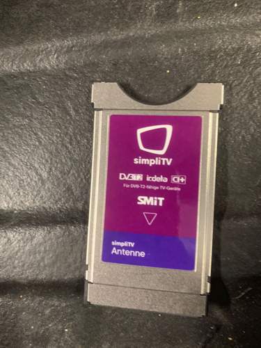

Ich habe einen 740LD mit fond entertainment usw .. mit Tv-Funktion. Leider hab ich nur 1 Kanal (ATV2)der auch gut funktioniert . Habe mir auch das Simplytv modul besorgt & bereits auch im Kofferraum installieren lassen , Karte online aktiviert & trotz Senderdurchlauf ( die während der suche angeblich gefunden werden) bleibt nur der 1. Sender.
Wie oder was müsste gemacht werden damit die ,,100“ kanäle gelistet , gefunden werden .

Das eingebaute Modul
Das Problem haben ja einige und es gibt dazu eigentlich keine Hilfe - zumindest hatte ich dazu null etwas gefunden.
Einfach über Option ins CAS-Menü und dort einmal auf Werkseinstellungen die Karte setzen. Dann Sendersuchlauf und alles ist da.
Hat rein gar nix mit dem BMW-System zu tun.

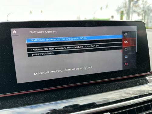

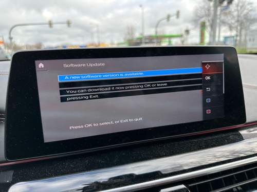

Was macht man bei dieser Meldung zur Aktualisierung des Freenet-Moduls? Kam heute und wenn ich das Update starte, bleibt es bei 0% hängen und das TV läuft erst nach einem Neustart des Autos weiter.
Habt Ihr das schonmal gehabt? Und „muss“ das Update drauf? Die Meldung kommt bei jedem Start des TV. Nervt etwas…
Das Freenet Modul hatte ich zuerst im heimischen TV in Betrueb genommen. Das damalige Softwareupdate hatte ich über den heimischen TV gemacht und seitdem ist es nicht mehr gekommen.
Laut Webseite von Freenet werden zwei Möglichkeiten beschrieben:
  • TV mit Internetverbindung
  • TV mit Software auf einem USB Stick
Ich vermute das TV Modul im BMW kann das nicht.
Deswegen am besten ausbauen und in den heimischen TV das Update durchführen.
Ob es notwendig ist, kann ich dir nicht sagen.
Danke für den Hinweis. Dann werde ich das Ding wohl mal in den TV stecken müssen. Mal sehen ob Internet am TV ausreicht, weil wir nur Kabel haben.
Auf der Freenet-Seite finde ich nur Software für den "Freenet-TV USB-Stick". Aber verbaut ist doch ein CI+-Modul. Bin leicht überfragt...
