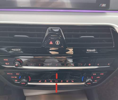

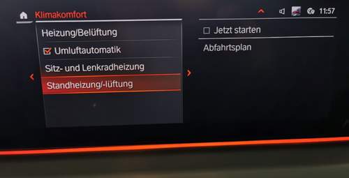

Schon mal versucht die SHZ direkt im Fahrzeug über Menü zu starten? Damit soll sie auf jeden Fall funktionieren, egal welche Außentemperatur.

erscheint zB beim Ausschalten im Display. Oder in den Einstellungen … vielleicht Klima?
Am Klimabedienteil auf Menü drücken, müsste due Taste in der Mitte sein.

Das ist die Taste, damit bist sofort im Menü (Bilder)....
....oder etwas umständlicher über iDrive unter >CAR>Einstellungen>Klimakomfort
Shz taste
Shz start
