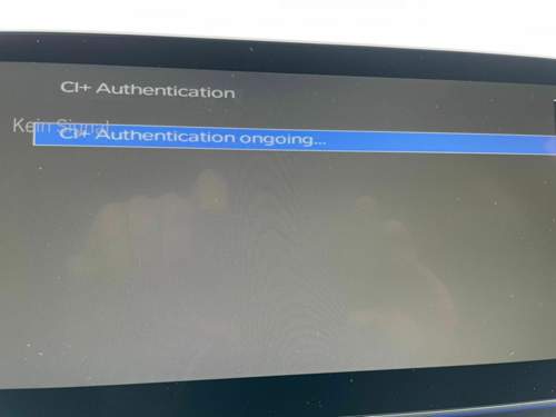

Kann mir jemand helfen. Ich bekomme das TV nicht zum laufen. Habe das Modul von Freenet vor Auslieferung einbauen lassen. Habe es versucht über Freenet freischalten zu lassen, konnte aber nie eine Bestätigung auf dem Bildschirm erhalten. Auch das unverschlüsselte Programm möchte nicht so. Teilweise startet es kurz, dann wechselt der Bildschirm (Siehe unten), dann geht‘s nicht mehr weiter. Hat jemand eine Idee?
jetzt das Bild
Karte muss online freigeschaltet werden und dann läuft das TV eigentlich allein.
Hab ich ja gemacht. Trotzdem zeigt er das an. Dann kann ich auch nicht mehr den Sender auswählen. Bei der Freischaltung will Freenet auch einen festen Sender (RTL oder Pro7). Die oben gezeigte Meldung kommt auch wenn ich die öffentlich rechtlichen Sender eingestellt habe. Die kann ich auch nicht schauen. Der Fehler muß woanders liegen.
Schaut aus das die Kommunikation mit dem Modul fehlerhaft ist. Entweder Modul nicht richtig eingesteckt, Modul defekt oder Schnittstelle am Tuner defekt.
Hab mir schon so etwas gedacht. Dann muß ich mal jemanden finden, der mir das Modul aus und wieder einbauen kann. Und dann probieren, ob es funktioniert, wenn nicht, dann wird’s blöd.
Von wo kommst Du? Evtl. kann ich helfen. Habe meins auch allein eingebaut und die Position des Moduls gleich „angepasst“, so dass man besser rankommt ohne den Kofferraum zu zerlegen.
Südöstlicher Westerwald, aber nach deiner Auflistung von der vorherigen Seite ist das ziemlich aufwendig oder? Und das geht ganz ohne Macken?
