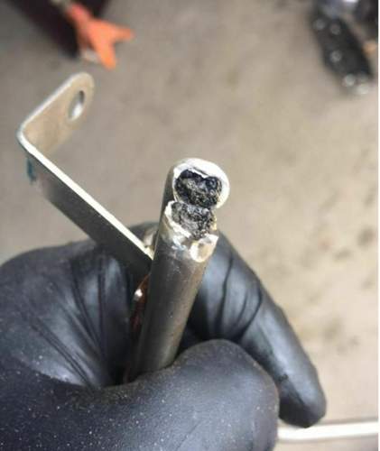

Das Hitzeschild am Lader bekommt beim Benziner locker 950-1100°C ab, früher wurde prophylaktisch angereichert um den Bauteileschutz zu gewährleisten , seit aufkommen der Abgastemperaturregelung vor ~25Jahren wird aber bis in hohe Last/Drehzahlbereiche mit Lambda "1" gefahren.
dh. die Rumpfgruppe selber wo das Wasser+Öl durchgeht liegt bei deutlich über 400°C , wenn das Abgasgehäuse glüht noch mehr>das sind Bereiche wo Öl schlicht verdampft wenn es nicht kontinuierlich durchgefördert wird. Auch modernste Vollsyntheter sind dagegen nicht Immun.
Ein stupides abstellen nach höherer Belastung ist daher nach wie vor quasi ein Ladertod auf Raten. Oftmals passiert es schon vorher in den Zulaufleitungen siehe Bild unten die Stück für Stück zu gehn.
Einfach mal nicht so Erkenntnisresistent sein dann wirds leichter....
Zulauf
