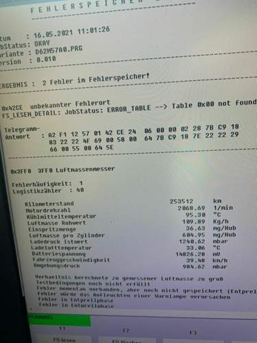

So ein Zwischenstand
die Dk funktioniert
Bei eingeschalteter Zündung ist sie Star nicht zu bewegen
Unterdruckschläuche gewechselt
AGR auch gewechselt
Drucksensor auch gewechselt
Da gibt es ja 3 Stück
Oben in der Ansaugbrücke
Dann für die Drallklappensteuerung unter der ASB
Und der Druckwandler Turbolader
Oben in der Ansaugbrücke der ist nicht gewechselt
Luftmassenmesser ist auch neu
Orginal B**
MMA ist auch zurückgesetzt auf 0.0
Trotzdem zeigt er mir Luftmassenmesser Fehler im Fs an und er hat weiter keine Leistung
Und Qualm
Jetzt hab ich doch durch Zufall gesehen das beim Gasgeben einer 2Person die VTG sich nicht bewegt hat.(keine gasannahme)
Das Gestänge hat bis her wenn ich immer geschaut habe sich ganz normal bewegt
Werde den ladedrucksteller jetzt doch mal aus bauen
(Kommt man ja von oben ran)
Was mir noch Sorgen macht ist das ich kein Abgasgegendruck im Dpf habe .
Dort zeigt er 0 an

Vielleicht ist dein DPF im Arsch?? Mein DPF war auch nach 3 Jahren nach Einbau wieder kaputt. BMW sagte DPF ist Kaputt. Ich sagte kann nicht sein. Trotz aller repariererei habe ich dann schlussendlich neuen DPF rein und siehe da. Rauch weg und Top Werte beim TÜV. Hatte aber Gegendruck. Nicht wie bei dir 0. vielleicht ist der Sensor defekt?? Mittlerweile habe ich 3 Monate nach den Wechsel jetzt wieder Schwarzrauch und Lmm Fehler. Blick nicht mehr durch
Abgänge vom Druckwandler sind : 1x AGR Ventil , 1x Gestänge für Drallklappen und 1x Motorlager .
Dein VTG ist elektrisch !
Das es elektrisch ist das seh ich ja
Aber das VTG
Hängt anscheined
