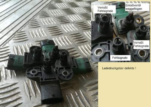

Simson,
auf Seite 4 siehst Du den Ladedrucksensor-
https://static.nhtsa.gov/odi/tsbs/2022/MC-10224857-0001.pdf
Links ganz unten am LLK.
Da er ganz unten sitzt, wird er auch jede Menge Kondenswasser
abbekommen.
Bei uns sitzt er ganz oben und verrußt oft!
Im LLK bei uns ist auch ein Ablaufloch 3 mm wo das Kondenswasser
herausläuft.
Manchmal sind es auch 0,1-0,2 Liter, was da herauströpfelt.
Ist das Loch zu und es sind Minusgrade,
friert das Wasser da unten ein und
der Motor bekommt nicht genug Frischluft für die Verbrennung!
MfG
Ladedruckgeber-defekte
@Simsonfahrer
Für den Ladedrucksensor siehe hier, Nr. 18
https://opel.vdopel.ru/gm.lmc?...
Ja man sieht ihn schön auf euren Bildern aber ich habe den nicht an der Stelle. Optisch genauso ein Ding habe ich in der ansaugbrücke und das war es. Es geht auch kein Kabel dahin. Ich mache Mal Morgen Bilder. Da ja die Verbindung genau an der Stelle abgeflogen ist, kam auch gut Öl mit raus und hat drumherum alles ein bisschen konserviert gegen Opelgold :D durch das krasse blowby ist alles eingeölt auf dem Weg bis zu den Einlass Ventilen. Ganze ansaugbrücke alles verölt. "Meinen Ladedruck Sensor" den ich genau in derselbigen habe, hatte ich auch schon raus. War ein bisschen verölt. Turboschubumluft Ventil und die ganzen Kanäle... Alles zeigte Ölspuren. Aus den beiden Catch cans die im flexschlauch sind, könnte ich bei Demontage auch gut Öl raus kippen.
