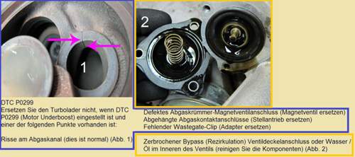

Guten Tag, ich habe vor 2 Wochen dieses Problem schon mit den Turbolader Ladedruck , es ist ein Opel Astra K 105 Ps 77kw 1.0 Turbo , es ist einmal bei der Autobahn passiert das er auf Notmodus gegangen ist ich hatte den 3 Gang und hab bis 90 beschleunigt und dann fing er an Schritt für Schritt zu beschleunigen es hat sehr lange gedauert bis ich auf 120 km/h kam er hat auch keine Kontrollleuchte angezeigt ich habe den Fehlerspeicher ausgelesen und da stand dieser Fehlercode P0299 Ladedruck (a) zu niedrig ich habe Ölstand geprüft und habe auch gemerkt das er unter Minimum war ich habe die Ladedruck Schläuche vom Ladeluftkühler und Ansaugschlauch kontrolliert und alles war gut ich würde mich freuen wenn ihr mir bei der Sache helfen könnt und wo ich anfangen kann etwas zu prüfen ein Dank schon mal im Voraus ! Jeder Prüfschritt wäre für mich vom Vorteil !

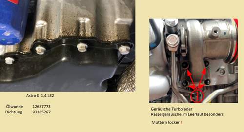

es gab am Anfang Astra K allerdings lockere Muttern/Schrauben am Turbo,
wo der Turboflansch am Abgaskrümmer locker war,
diese Dichtung kann ganz schnell Wegbrennen, wenig Ladedruck mit
Geräuschen.

Die Magnetventile habe ich mittels Tester (Autel MaxiPro BT) angesteuert und die machen "Klick". Die Werte der Ladedrucksensoren sind im plausiblen aber dem nicht vorhandenen Ladedruck entsprechenden niedrigen Werten. Ich habe den Schlauch an der Frischluftseite abgebaut und den Ausgang (Richtung LLK) zugehalten (also auch LLK und Ansaugkrummer ausgeschlossen). Da baut sich keinerlei Druck auf.
Die Wastegateklappe hingegen hat sehr viel axiales Spiel. Gerade beim Kaltstart klingelt es da sehr laut.Ich mache heute oder morgen eine Teilzerlegung um die besser prüfen zu können. Aber ich denke die schließt nicht mehr und daher ist da nur ein laues Lüftchen. Ein Stehbolzen fehlt, aber da ist nichts schwarz oder so das man meinen könnte es bläst da irgendwo raus.

Erstmal Georg,
schöne nutzbare Dinge sind da zu sehen!
Zu Zeiten wo Opel noch zu GM gehörte, gab es noch
einen offiziellen Zugang bei GM zu Problemen,
auch bei Opel.
Heute, nichts mehr außer,
man beschränkt sich auf Fahrzeuge mit identischen Komponenten
zu den Dingen damals hatte ich angefangen Dinge zu sammeln,
allerdings war dann Ende 2017 Ende bei GM.
Hier findet man auch Anmerkungen dazu
https://static.nhtsa.gov/odi/tsbs/2022/MC-10224857-0001.pdf
Zu Geräuschen im Leerlauf, P0229 gab es damals noch Bilder und
Erläuterungen.
Die Lösung kann nie bei allen Fahrzeugen die gleiche sein,
da jedes Problem als Einzelfall zu betrachten ist!

Im Endeffekt ist da alles eingearbeitet:
Das Gestänge hat jetzt eine ovale Aufnahme statt einer Runden (ausgeschlagen).
Das Gegenstück an der Wastegatewelle an dieser Stelle ist eingearbeitet.
Die Welle selbst und die Buchse sind stark ausgeschlagen.
Die Wastegateklappe komplett zu ersetzen wäre möglich. Aber auch dazu müsste der Turbo erst mal raus um vernünftig arbeiten zu können. Dann muss das Teil auch noch passen und man muss die alte Buchse rauskriegen und später auch noch den Aufnehmer zum Gestänge auf die Welle schweißen. Das Gestänge muss auch auch noch ersetzt werden, ist aber mit der Dose fest verbunden.
Ich habe einen neuen Turbolader für ca. 360€ bestellt. Da hier kein Altteil zurück muss überlege ich einfach das Abgasgehäuse und die Dose mit Gestänge vom neuen Lader auf den Alten umzubauen.
