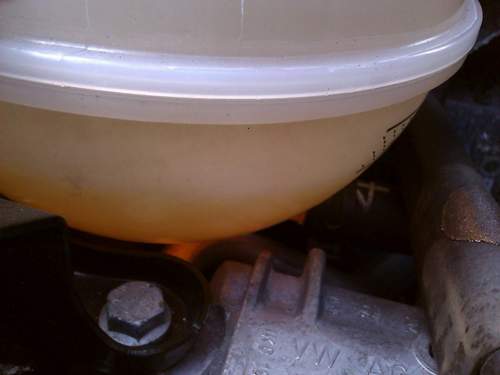

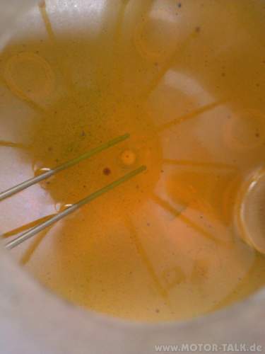

Also was mein "Problemchen" mit dem Kühlwasser angeht, heute hat die Werkstatt leider geschlossen. Ich habe eben meine Haube poliert und danach bin ich nochmal auf Spurensuche gegangen an meinem geliebten Passi 😉 ...
Was ich fand hat mich sehr erschreckt, im Kühlwasserbehälter sieht es so aus, als ob Öl drin ist???!!! 🙁
Mir ist nochwas aufgefallen, es sieht irgendwie so aus, als ob da jemand sehr kalkhaltiges Wasser reingeschüttet hätte, der Deckel vom Kühlerwasserbehälter hatte überall sowas wie Kalkablagerungen ...
Ich habe Fotos gemacht, auf denen kann man es einigermaßen erkennen.
Also nochmal ne kurze Frage, man kann also einen "Drucktest" beim 🙂 machen lassen, der klärt, ob der Zylinderkopf hinüber ist? ... Das kann auch unser freier 🙂?

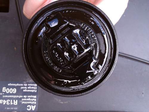

Öl im Wasser?
Schon wieder auf "Min" :(
Öldeckel
Öl im Wasser =(((((( Zylinderkopf

Motorstörung Werkstatt kommt regelmäig bei starkem beschleunigen, neuerdings auch bei konstanter Fahrt mit 180. Und das ist nicht mehr lustig. Kühlwasserverlust habe ich schon seit ca 70tsd KM. Ca 0,5L alle 5.000 km. Abdrücken hat nix ergeben. Wasser im Behälter ist aber sauber, Öldeckel auch. Soll wohl angeblich entweder bekannte Haarrisse im ZK sein, Oder AGR Kühler undicht. Beides sieht man aber nicht ohne weiteres.
