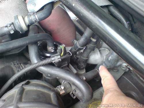

hab jz noch mal alle schläuche kontrolliert und siehe da, einer ist abgerissen (ja ich schäme mich, dass mir das nicht gleich aufgefallen ist)😰
hat fast zwei stunden gedauert, den dort unten wieder zu befestigen.
habe den schlauch fotografiert. der wo mein zeigefinger ist, is es.
hab nun wieder ein normales turbogeräusch.
allerdings fehlen mir ein paar ps. kann es sein, dass sich das system erst wieder an die neuen umstände gewöhnen/einstellen muss??

klemm mal die batterie ab, mache die drosselklappe sauber, batterie wieder anklemmen und 100km im drittelmix fahren.
dann sollte er wieder gut rennen.
