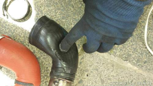

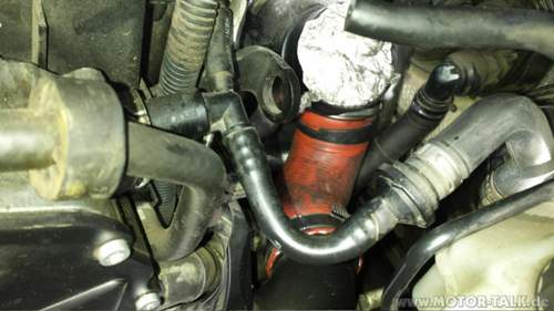

Also Problem gefunden.
Druckschlauch vom Turbo zum Plastik Rohr das zum LLK geht.
Hatte ein Riss
Gefunden indem sich einer rein setzt, die Handbremse an zieht und Gas gibt . Nur so lange bis man das Fauchen Zischen Pfeifen hört . Je nachdem was defekt ist .
Da War es bei mir hinten am turbo also konnte man es schon ein grenzen.
Nummer des Schlauch ist 3C0 145 828 E die neue Nummer ist hinten mit K also 3C0 145 828 K
Der Schlauch ist dann auch rot nicht mehr schwarz .
Bilder kommen heute Abend noch bin unterwegs .
Vielen Dank für die Tips
Mfg Marvw
