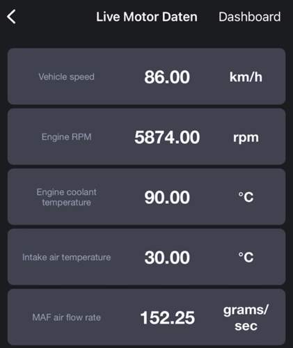

Und hier sind die LIVE MOTOR DATEN die ich sehen kann

Die Luftmassenwerte von 152 und 160 g/s sind aber nicht Serie, entsprechen 200 bis 210 PS. Der ist gechipt😉
@i need nos schrieb am 25. Januar 2024 um 23:05:12 Uhr:
152
Erwischt 😁. Hab vor einem halben Jahr eine Chiptuning box von Speedbuster gekauft unswar den CTRs mit 51ps und 55NM mehr. Bin mir nicht wirklich sicher ob es „wirklich“ 50 mehr ps sind aber der beschleunigt auf jedenfall schneller als ohne die Box. Hab die box aber auch schon abgemacht und das Problem besteht noch also hat es mit der Box nichts zutun.
