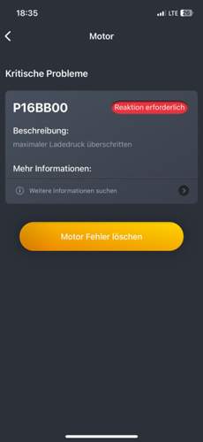

So ich habe ihn eben ausgelesen. Anbei das bild
Womit hast du ausgelesen? Der Fehlercode ist nicht geläufig.. wenn der Ladedruck überschritten ist, wird er in den Notlauf gehen zur Sicherheit
Ich habe es mit Carly ausgelesen und mein Motor ist bis jetzt noch nie in den Notlauf gegangen beziehungsweise die MKL war auch nie an
Was ich aber wirklich merkwürdig finde ist das sich mein Auto gefühlt um das doppelte schneller beschleunigt als sonst immer ich werde richtig rein gezogen und ich fahre das auto schon länger als ein Jahr und bin jemand der immer im Hohen Drehzahlbereich fährt. Und seit vorgestern beschleunigt er wie gesagt gefühlt um das 2 fache und manchmal die aussetzter
Das passt doch mit deiner Meldung zusammen. Der erhöhte Ladedruck steht dir solange zur Verfügung bis das Steuergerät es wieder einregelt.

Woher soll ich denn auf einmal einen höheren Ladedruck her bekommen haben? 😁. Ist ja auch seltsam oder nicht?
Weil etwas mit der Ladedruck Regelung nicht stimmt, evtl klemmt das Wastegate oder der Schlauch zum Wastegate ist undicht. . Dann baut der Lader alles an Druck auf was geht.. das bemerkt das Motorsteuergerät und geht in den Notlauf

Wenn das Wastegate klemmt, dann stimme ich zu, dass dann zu viel Druck aufgebaut wird.
Wenn aber der Schlauch zum Wastegate undicht wäre, dann würde es nicht zugehalten und zu wenig Ladedruck anliegen.

So ein Verhalten, also mächtig anschieben, Leistung weg, wieder mächtig Anschieben, Leistung weg usw.. Hatte ich an meinem AJQ, als ich damals mit dem N75J und dem GZ ("Gagtomscher Zylinder"😉 gleichzeitig gearbeitet hatte. Beides in Summe bewirkte, dass das Wastegate zu lange zugehalten wurde, in Folge zu viel Ladedruck anlag (deutlich über 1 Bar)
