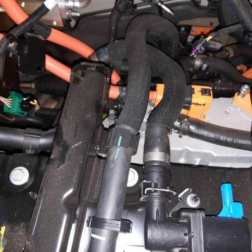

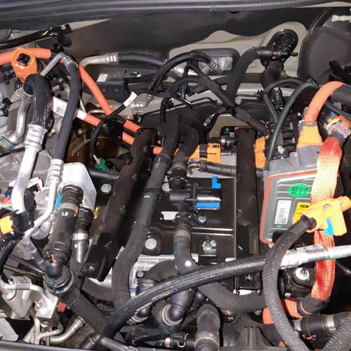

-Als erstes die Motorverkleidung runter. Siehe da, blaue Tropfen darin, Wasserverlust an einem richtig ungünstig sitzendem Kühlwasserstutzen am Motor. KM-Stand:19 Garantieantrag läuft. Teil/Dichtring nicht beim FOH im Teileprogramm vorhanden. Er muss einen extra Antrag stellen und auf Bearbeitung warten. Selber machen ausgeschlossen, der Corsa-e hat 3 elektrische Kühlmittelpumpen/Kreisläufe (Heizung, Motor, Batterien). Die nur mit einer 8 Seiten Anleitung und Unterdruck zu entlüften gehen. Blaues Kühlmittel. Viel Spaß dem FOH.

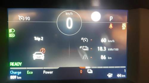

@shkxy333 schrieb am 26. März 2021 um 17:35:56 Uhr:
So, war heute wieder über 100km ohne Heizung unterwegs. Anbei ein Bild, was der BC an Verbrauch ausspuckt. Durchschnittlich 60km/h bei wie gesagt 2/3 Überland 1/3 Stadt. Macht 15,1kWh/100km. Da nutze ich Segeln in Form von auf N schalten kurz vor Ortseingang und B für extra Rekuperieren vor evtll. Anhalten. Schalte ich ständig um. Geht in Fleisch und Blut über. Mein Astra Diesel bin ich auch mit Leerlauf vorm Ort immer so gefahren. 5,1L auf 100km hat der Langzeitverbrauch über 100.000km... Den Corsa fahre ich ohne Eco Modus und kein Schlafwagen. LKWs werden immer überholt soweit möglich. Rechne ich das mit meinem Solarstrom aus, den ich für 9cent pro kWh hätte verkaufen können, kosten mich mit dem E Auto im Sommer 100km 1,35Euro. Wenn das mal nicht geschenkt ist...
Ich würde mal ganz normal fahren und gucken auf welchen Wert du kommst.
Auf die 5,1l und darunter langfristig komme ich bei meinem Astra locker und entspannt ohne Gang rausnehmen und mega vorausschauendem Fahren und trotz verbrauchsungünstiger EU6 Norm.
Am Ende machen die Handstände gar nicht viel nutzbares aus.
Aber für diese Fahrweise wäre beim Corsa-e einfach die Rekuperation über Schaltwippe wie beim Ampera-e optimal gewesen. Damit konnte man die Rekuperation je nach Situation perfekt regulieren ohne am Shifter zu hantieren. Das ist nicht optimal beim Corsa finde ich
Ja aber mein Astra Verbrauch ist der echte, nicht der BC, ich habe dort nämlich meine Reifen 3 Nummern kleiner programmiert, bis der Tacho exakt das vom Navi angezeigt hat. Der ist quasi geeicht. Zu Serienprogrammierung kannst da locker 0,3 bis 0,5 Liter abziehen. Genau wie mein Papa mit seinem Golf 7, der ist stolz auf seine 4,7L Langzeitverbrauch, bloß geht bei dem der Tacho und KM Zähler ewig vor. Und dann fahr ich mit dem Astra 225 40 auf 8,5J im Sommer, das sind keine 195er Schmalspurer... Der Corsa-e Tacho hingegen geht erstaunlich gut, bei 50 sinds echte 48. Aber bei 150 auch echte 149. Bin auch schon sehr auf den Langzeitverbrauch incl. Ladeverluste gespannt. Aktuell sind es aber noch 22KWh auf 100km laut Stromzähler vom Laden. War heute wieder knapp 100km mit Heizung unterwegs, draußen 10Grad da meldete der BC 18,3kWh/100km. Wieder bei 60km/h Durchschnitt. Aber halt auch 10 Grad draußen. Bei 0Grad sah es ja bekanntlich schlechter aus... Dafür und für die gute Umwelt lade ich gerade wieder rein mit PV Überschuss...

Bei Verbrauch rede ich nie von BC. Immer gerechnet. Der BC speziell bei Opel ist sehr oft bewusst sehr "optimistisch". Reifendimension ebenfalls 225er
