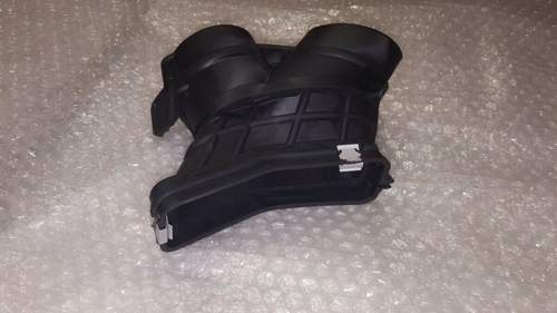

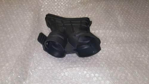

Laut Post kommt Samstag der RS Kasten an, werde den dann einbauen. Mittwoch/Donnerstag kommt der K&N Filter, werde mal über den Unterschied berichten.
Wie gesagt, es wird sich nur am Klang was verändern. Der Motor bekommt vllt ein wenig mehr Luft, aber es wird sich nicht bemerkbar machen.
gerne deinen Bericht dazu, hätte mir nur gewunschen dass es auch hinten raus mehr Sound gibt
Also noch mal zusammengefasst. Wenn du nur das Oberteil tauschst ist das nur die Hälfte. Wenn du es richtig machen willst, tausche den kompletten Kasten mit den 2 Ansaugleitungen. Das lange Ansaugstück ab und nur das ovale Stück vom RS. In Verbindung mit K&N macht das einen super Ansauggeräusch.
d.h. ich benötige noch dieses Verbindungsstück Luftansaugrohr , wenn ja brauche ich da auch noch ein zzgl. Ansaugrohr weil der RS Luftfilterkasten ja 2x Ansaugung hat (den Ovalen Oben und unten noch einen )
Ansaug-2
Ansaug1
Ja genau. Es wird noch ein 2. Ansaugrohr unten benötigt. Ein paar Seiten weiter vorn ist eine Explosionszeichnung vom Luftfilterkasten abgebildet. Dort sieht man es gut.
wie ist das mit der Garantie,gibts da dann Probleme bei diesem Umbau? intersieren würde mit der Umbau auch!!
Ich glaube nicht das es da Probleme gibt. Sind ja alles original Fordteile. Aber man kann ja beim Händler fragen.
