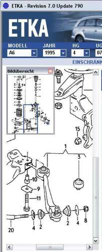

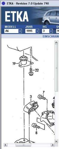

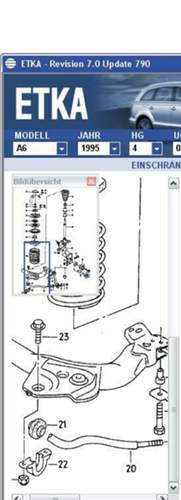

Habe mal Bilder ausm ETKA kopiert! Die ganzen Sachen? Bitte vllt mal auflisten...damit ich nichts vergesse zu besorgen!
Teile1
Teile2
Teile3
Thorsten haste schon mal geschaut?
Wollte nächste Woche dann zum😁 und Schrauben, Muttern und Scheiben holen!

Hallo Alex,das sieht gut wus. Da sind alle Schrauben drauf.Die von Radnabe müssen auch neu und die Muttern vom Stabi auch,Wenn die BREMSE an der HA so mies aussieht dann machen wir die neu,
Bild 1: 8 , 9 , 10 , 11 , je 2mal 15 und die dazugehörige Schraube 2mal
Bild 2: 21, 2mal 23 und Mutter, 4mal
Bild 3: 22, 6mal, es sei denn die sind bei dem neuen Lger dabei.
Bild 4: 20 , 21, je 2 mal
Die muttern für die Spurstangenköpfe müßten ja dabei sein.
MfG Torsten
Die Vielzahnschrauben sind normalerweiße nicht dabei.
Die Muttern für die Spurstangenköpfe waren bei mir dabei.
