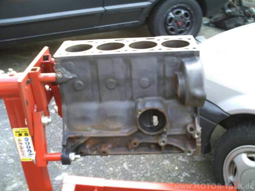

find das mit dem 1,6er ganz cool das du dich damit auseinandersetzt....normalerweise müßte man das ding doch turbofest bekommen ...😁😁😁 krümmer etc passt-brücke wird schon blöd und obs die kw hält ist noch mal ne andere frage(in verbindung mit anderen kolben natürlich und reduzierung der verdichtung)🙂
1,6er ist nicht so easy,
aber wie wärs mit 1447 ccm ? 😁 😁 😁
Ist mir bei meinen Recherchen / Vorhaben so als "Nebenprodukt / Begleiterscheinung" als machbar / möglich in den Sinn gekommen.
Ich geh der Sache nochmal nach und rechne das für Dich durch, ich wollte ja auf ca. 11:1 kommen, Du bräuchtest ja 8:1 (falls anders mal nailen ! )
MFG
(natürlich ohne diesen Murks mit "Verdichtungsreduzierungsplatten"😉
ich kenn es nur mit übermaß kolben 76,5 und 1w welle79mmm...wäre wohl das maximale maß im py---8,1 wäre gut aber notfalls 8,5 geht auch noch so🙂

Was bist`n da für Scheißhausparolen aufgesessen ? 😁 😕
Aber ich hab da vor 6 Jahren auch noch dran geglaubt wenn bei ebay 1W-Wellen "zum tunen" angeboten wurden.
Das kriegst Du NIE zusammen !
Mit 76,5 lagst Du aber schon richtig, x 78,8 Hub (ABD Welle / könnt evtl auch 1W sein)
Mit ABU Kolben (KH = 32// MT = 8,7 = 22 ccm)) u. Serien ZKD komm ich auf 11,54:1, da ich aus dem Kopf aber noch was rausarbeite dann 11 - 11,2 : 1
Mitt AEA / AEE Kolben (KH = 30,85/ MT 7,8) u. Serien ZKD immer noch 10:1 (war ja für mich schon uninteressant) aber für "G" hatte ich noch die Kolben vom AKK, ANW, AUD im Hinterkopf . . .
kommt man aber immer noch auf 9,03:1 falls man nicht `ne ZKD dicker als 1,75 nimmt oder den feuersteg am Kolben noch abdreht.
(das mal durchzurechnen hatte mich vor Wochen schon in den Fingern gejuckt 😁 )
Tja, Projekt liegt erstmal auf Eis, Standard ABD ist drin und nach der Eintragung gibt`s denn ein paar "Zutaten" 😁
