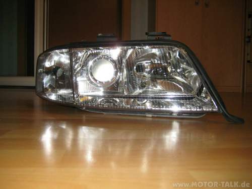

hallo leute.
bin heute durch den tüv gerasselt 🙁
im bericht steht:
- Scheinwerfer für abblendlicht in der wirkung erheblich beeinträchtigt
- xenonlicht: beide seiten kunststoffscheiben matt.
mir wurde gesagt daß ich neue scheinwerfer brauche. die kosten ja bei dem A6 ein vermögen . . .
bezieht sich der mangel nur auf die mattgewordenen scheinwerfergläser?
muss ich deshalb wirklich neue haben? ich fand das abblendlicht eigentlich völlig ausreichend. mir ist keine beeinträchtigung aufgefallen.
ich habe den A6 avant 2,5 tdi bj. 2000
falls jemand weiß wo ich günstig scheinwerfer kaufen kann, bitte melden. 😁

Im alten Passat 3B waren die Scheinwerfer auch ganz milchig und nachdem polieren mit dem Nigrinpolitur für verwitterte Lacke sah es viel besser aus und es hat gereicht. VW hat es vorher bemängelt und danach haben sie nichts mehr dazu gesagt. Man kann es also mal testen mit einer normalen Politur und ich habe es nur mit der Hand gemacht. Ist eine Arbeit von höchstens 30 min. Und mehrmals anwenden sonst wird man enttäuscht.
Original geschrieben von A6JimBeam
Hab mir gerade auch die Bilder angeguckt, sieht mir fast so aus, alsob der Reflektor da matt ist, oder täuscht das auf dem zweiten Bild so ???
Hab es nochmal markiert angehängt.
Wenn es so sein sollte, dann kannste nicht mehr polieren...😁 😎
MfG
JB
Es sieht tatsächlich so aus, stimmt.
Und woher kommen die vielen roten Kratzer auf der Chromunterlage vom SW?
Ich glaub die SWs sind fertig.
dann werde ich es mal mit polieren versuchen. aber ich finde daß die ganz schön milchig sind und fühlen sich auch sehr stumpf an. bin skeptisch daß man da noch viel verändern kann.
Aber sicher doch!
1. ausbauen (Stoßfänger müssen nicht raus wenn man fummeln will)
2. zerlegen (Backofen und so, wie hier oder anderen Foren beschrieben)
3. Innenleben reinigen (Linse beidseitig, Streuscheibe innen, ggfs VORSICHTIGST Reflektor) und Reflektor checken, denn der kann durch die jahrelange Brenndauer der Brenner was abkriegen insbesondere im Bereich unter dem Brenner, wo sich der darunterliegende Staub dann einfrisst. Zu sehen als dunkle Spots im Lichtbild. Das ist das einzige, das du nicht beheben kannst.
4. Streuscheibe aussen polieren (Mit Politur für Kunstoffscheinwerfer). Geht wirklich wunderbar - nur mühsam. Von Hand: Stunden! Maschine: deutlich weniger, man muss aber mit sehr viel Druck arbeiten. Also hier am besten mit kleinem Bereich anfangen und sehen ob Fortschritte erkennbar sind und nicht gleich aufgeben, da es wirklich einige Zeit benötigt, bis man die rauhe Schicht ab hat.
5. Zusammenbauen und kleben.
6. einbauen
Alles im allem 8H, da unbegabt und dieses stundenlaaange Polieren der Streuscheibe...
Dann sollte dein Scheinwerfer wieder wie neu strahlen. War zumindest bei mir so. (Und der Wagen sieht durch die "neuen" Scheinwerfer selbst wie neu aus :-))
so siehts aus. ich denke nicht daß ich da noch viel verändern kann . . .
sorry das ich frage, aber ist das sicher ein std. Xenon Scheinwerfer?
Für den VFL gab es doch nur eine Version, oder liege ich falsch? So wie dieser hier von fryday84
http://www.motor-talk.de/.../img-4150-i203082738.html
sehen die doch normaler weise aus.
Man bemerke den unterschied an dem Blinkerbirnen-gehäuse und dem Xenon Linsenring.
Ja gut SWR hat er aber die gab es auch bei halos.
