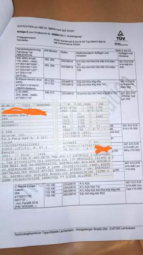

Hey nochmals vielen Dank allen für die zahlreichen Tipps in jeder Angelegenheit. Ich Stelle den Wagen morgen direkt zu Mercedes Benz. Konnte seither leider nicht mehr ins Forum schauen.
Wie gehe ich morgen damit um wenn ich die Fehlerdiagnose habe? Ruf ich dann den Händler an? Schicke ich ihm den Kostenvoranschlag? Kann ja am Telefon sagen ich soll reparieren lassen er zahlt das. Und später Pustekuchen. Wie Beweis ich das?
Die Felgen konnte ich heute nicht abmachen um nachzusehen. Habe hier meinen Fahrzeugschein und die ABE. Bedeutet das ich kann alle Felgen drauf machen die eine ABE für den C63 haben?

Mängel
5.2.2c Räder/Reifen, Rad 1. Achse rechts beschädigt (EM)
5.2.2d Räder 1. Und 2. Achse Zulässigkeit nicht nachgewiesen (EM)
Prüfplakette wurde nicht zugeteilt.
Heißt das meine Achse ist beschädigt? Oder das Rad?
