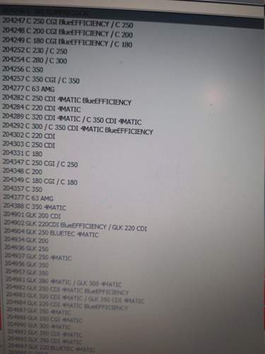

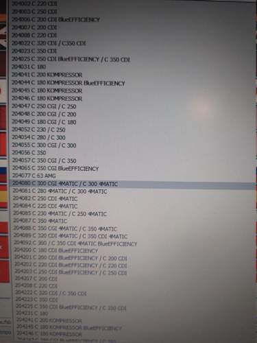

War beim TÜV, soll die Bremsleitungen hinten , rostig erneuern , auf was muss ich achten ??
Gibts da fertige Sätze ?? Gebördelt ??
33 Antworten

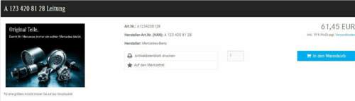

Die Bremsleitungen gibt es fertig. Die letzten Bremsleitungsteile hinten kosten als OE etwa zusammen 100.-€. Ich würde da nur OE Teile nehmen weil die aus der Bucht u.ä. oft nicht richtig passen. Allerdings ist die Frage ob man die ohne Erfahrung selbst wechseln sollte. Wenn man kein TOP Werkzeug hat und das Gefühl fehlt, werden die Überwürfe schnell mal rund am Sechskant und dann wird es richtig teuer.
Ne , selber geht nicht ,werde die nur für meinen " Schrauber " besorgen wollen .
hab hier jetzt nur mal was gestartet , wieviel Sorten es gibt und auf was ich achten sollte .
Dann lass Deinen Schrauber erst mal schauen. Oft reicht auch eine Reinigung mit der Drahtbürste und eine Konservierung. Kommt auf den Grad der Korrosion an. Die Bremsleitungen nach hinten bestehen rechts aus 3 und links aus 2 Teilen. Ich habe Dir den Preis für die jeweils letzten Teile vor den Bremsschläuchen gesagt.

Soso..interessant. Man darf nur einen Verbinder benutzen. Eine Bremsleitung darf nur maximal zweiteilig sein.
Schraubert 1221 hat recht. Die Zeichnung aus dem Mercedes Teilekatalog habe ich falsch interpretiert. Das 3. Teil ist der Bremschlauch. Ist aber gezeichnet wie eine Bremsleitung.

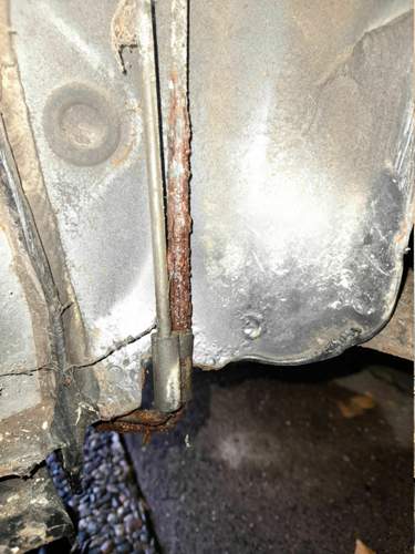

Mein Fahrzeug hat seit zwei Wochen neue Bremsleitungen.Kulanz wurde abgelehnt, da laut Mercedes Service beim 13 jährigem Mercedes Fahrzeug durchgerostete Bremsleitungen normal wären.-))

Normal ist bei der C-Klasse eigentlich nix. Also der Bereich wo meine Bremsleitungen durchgerostet sind, dürfte normalerweise nie durchrosten!! Und trotzdem sind die genau an der Stelle wo sie angeklipst sind, durchgerostet.
Beide Seiten wurden in dem Bereich getauscht, der Austausch hat da 285euro gekostet.
