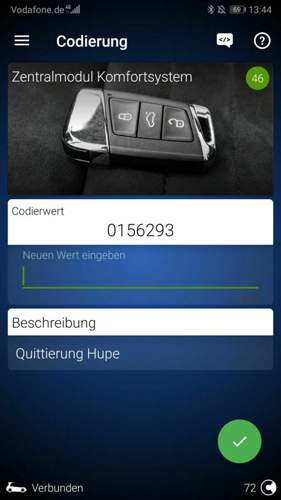

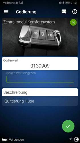

Kann es Bitte nochmal jemand erklären, wie man die Save Fkt über VCDS deaktiviert?
Steht auf Seite 9.
Also bei mir funktioniert es nicht.
Fehler 31: Funktion nicht verfügbar. Geht sowohl mit VCDS nicht als auch mit OBD Eleven 🙁
VCDS blendet dir ja ein Fenster mit mgl. Codierungen ein: stimmt das angezeigte mit der auf S.9 dargestellten Codierung überein? Die Codierung auf S.9 hatte ich anhand meines 07/2015er VFL ermittelt.
Ja. Da steht +0016384 für Safe Funktion. Ich habe alles ausprobiert, +016384, +0016384, 0016384, nix wird akzeptiert. Vielleicht geht es beim Facelift gar nicht mehr.
Rechner + Karre „neu starten“ und nochmal testen.
Vielleicht falsch aufsummiert?
@kotakpay schrieb am 4. September 2019 um 08:03:59 Uhr:
Also bei meinem '10er 4f FL ging das vor drei wochen wunderbar 🙂
Benutzt habe ich die Anleitung von seite 9
Habe ich auch probiert, geht nicht.
Aber Stop! Was heißt aufsummiert? Muss ich zu diesen 0139909, die dort bereits stehen, die 0016384 dazu rechnen und bestätigen? 😰
Ich habe nur den Code alleine angegeben, also 0016384 😰
+ heisst zum angezeigten Wert dazu addieren 🙂
Hat funktioniert. Habe zu den 0139909 die 16384 dazu addieren müssen und er hat's geschluckt und Safe Funktion rauscodiert.
Beim Aufsperren zuvor hat sich das Schloss wieder gemeldet und erst nach erneutem Zu- und Aufsperren hat es die Tür aufgemacht.
Danke für eure Unterstützung 🙂
