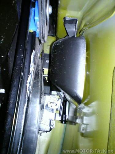

na die Tür ist doch eigentlich die gleiche wie beim normalen A6.
Es geht raus - allerdings musste ich bei mir den Türgriff außen abnehmen, um das Verbindungsstück zwischen Schließzylinder und Türschloss rauszubekommen. Dann bekommt man das Teil da rausgefrickelt (Plastikverkleidung vorher abnehmen, ist nur gesteckt)
Um den Türgriff außen abzunehmen musst Du innen das Gestänge aushängen - das ist etwas fummelig und doof zu beschreiben...
Das Gestänge wird durch nen kleinen Plastikbügel in der Position gehalten. Der Bügel muss hochgeklappt werden - geht aber nicht, weil da noch so nen kleiner Metallspling sitzt - der muss vorher raus und später auch wieder rein...
Dafür am besten nen stabilen Draht passend biegen (um den Spling rauszudrücken und wieder rein zu popeln...)

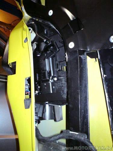

Sieht das aus wie beim normalen A6?
Tuerschloss-frontal
Tueschloss-innen-abdeckung
Bis auf die Farbe sieht es so aus wie in meiner Fahrertüre auch :)

No way - ohne Rahmen auszubauen. :(
So ein gefrickel mach ich nicht. Sauber den Rahmen raus war 3 min.
Schloßschieber lösen und Schloß sowie Schließzylinder leicht nach außen rausdrücken aber ohne komplette Demontage vom Griff.

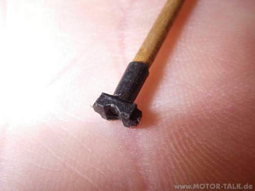

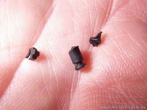

Sieht alles schön aus. Nur dieser klitzekleine Stift aus/in dem Microschalter hat es zerlegt. Hab alle Teile gefunden. :D Und die kleine Siliconkappe ist schon etwas eingerissen.
Der geöffnete Schalter ist innen schön sauber und schaltet auch noch - wenn ich nur diesen Stift eben als Ersatzteil hätte. Vermutlich ein 0,5 Cent-Teil. :mad:
Auch kein etwas passender Microschalter mehr in der Bastelkiste. :( Und das am Samstag. :mad:

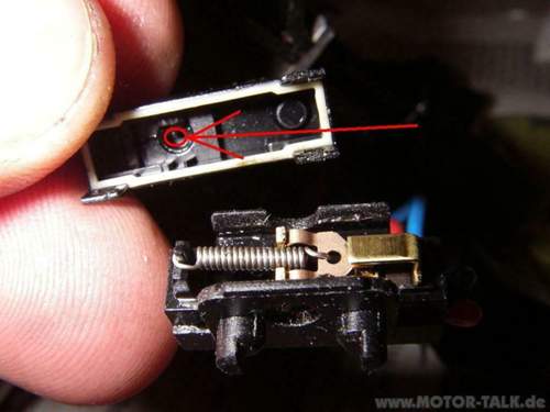

Hallo ich habe auch gerade mein Schloss inkl. Scheibenrahmen ausgebaut.
Grund: Mikroschalter hatte leichte Kontaktprobleme.
Auch bei meinem Schloss war die Kunststoffschicht schon vom Stift des Mikroschalters durchgeschliffen.
Alles mit Bremsenreiniger gesäubert und anschl. den Riss im Kunststoff mit mittlerem Superkleber aufgefüllt und gleich mit einen Kunststoffkeil die Oberläche geglättet.
Dann den Mikroschalter zerlegt, die Kontakte gesäubert. Die Gleitfläche für den Schalter gut gefettet und das Schloss geölt. Alles wieder reingebaut und wunderbar ! Der dicke sperrt nicht mehr von alleine wieder zu und das Innenlicht hat keinen Discoeffekt mehr. Das "Pfützenlicht" geht auch wieder

Ich hab jetzt den Microschalter restauriert. Aber fast 4 Std.:o Nachdem ich dann den Schalter probehalber eingebaut habe mußte ich festestellen das der durch einen Defekt auf der Stellscheibe im Schalter rausgerissen wurde.
Auf dieser Stellscheibe ist ein Kunstoffbeschichtung. Diese war eingerissen und so angefleddert das ich die Beschichtung jetzt im Bereich des Schalters ganz entfernt habe. Jetzt läuft der Stift eben auf Metall. Ist aber gut geschmiert und "mein Stift" ist an der Kontaktspitze Hartkunststoffverstärkt.
Wie lang lang das wohl hält?
