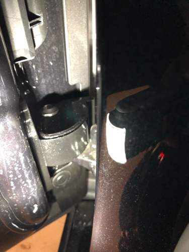

Möchte das Thema mal separat aufführen.
In einem anderen Post kam schon folgende Rückmeldung:
Die Türscharniere sind meiner Meinung nach zu weich. Die Rastung kann eine von selbst zufallende Tür einfach nicht abfangen. Bei 71.000€ BLP darf sowas eigentlich nicht sein, vor allem, weil man das Scharnier nicht einstellen kann.
Ist mir jetzt auch negativ aufgefallen. An kleinsten Steigungen werden die Türen nicht offen gehalten.
Kann da tatsächlich nichts eingestellt werden?

Update, vor 2 Wochen an der Fahrertüre wegen extrem lauten Knacken neues Scharnier bekommen.
Jetzt knackt das Ding schon wieder :-(.
Großes Lob an Daimler!
Da mein Vater an seiner neuen E-Klasse auch das Problem mit den laschen Türscharnieren hat, habe ich mal in meiner Werkstatt diesbezüglich nachgefragt. Es gibt ein offizielles Dokument und neue Türscharniere seit dem 6.2.19. Die Dokumenten Nr. ist: Li72.10-P-068262. Die Teilenummern für die neuen Scharniere:
Linke Seite: A 213 720 1110
Rechte Seite: A 213 720 1210
Mein Vater will seine Werkstatt gleich darauf ansetzen. Laut Aussage seiner Werkstatt könne man an den Türen nichts einstellen. Einziger Lösungsvorschlag war ein Einbau neuer Türen....
Hallo!
Mein W213 aus 2016 hat gestern erneut neue Scharniere bekommen. Ich habe nach der Teilenummer gefragt, es ist die A 213 720 1110; mal gucken, wie lange die halten...
Hat jemand das Dokument Li72.10-P-068262 (@sachsenmeister2) denn mal gelesen?
Ich habe meinen Serviceberater auf das genannte Dokument Li72.10-P-068262 hingewiesen, er hat es mit MB abgeklärt/geprüft, mein Fahrzeug BJ. 01/2017 fällt da mit rein, obwohl Werksgarantie knapp abgelaufen und jetzt nur noch Junge Sterne Garantie, wird alles zu 100% übernommen.
Teile wurden bestellt und werden lackiert, zum B1-Service in 3 Wochen wird getauscht.
Also danke nochmal für die Info 🙂
Nach 2 Jahren reklamieren wurde gestern nun endlich die Türhalter recht und links erneuert. Dafür müssen aber die Türen ausgebaut werden.
Nach erfolgtem Einbau funktionieren die Türhaltepunkte hervorragend.
