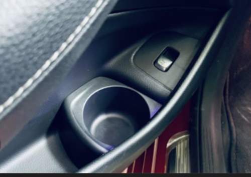

Hallo, kann mir jemand die Teilenummer von der Ablageschale in der Tür vom Mopf in der Farbe Macciato Beige zukommen raussuchen.?
Danke euch!

gibt's nicht, da beim Mopf die unteren Türverkleidungen nur in schwarz oder magmagrau ausgeführt sind.

Hallo @Maajo, wie Peter @212059 schon schrieb, gibt es die Flaschenhalter wohl nur in anthrazitgrau...
Die Teilenummern waren 2020 bei mir: A213 727 89 00 / 9051 bzw. A213 727 82 00 / 9051 (wobei ... 9051 für die Farbe steht) und kosteten seinerzeit so ca. € 18,-- netto pro Seite - sind aber inzwischen wohl deutlich teurer geworden 😒
Noch ein Hinweis, wenn du einen Vor-Mopf haben solltest: die Werkstatt wollte mir damals einreden, dass die dort nicht reinpassen, was aber definitiv falsch war.

Bitte wählen Sie einen Farbcode für die Teilenummer A 213 727 82 00 - ABLAGESCHALE
9051
SCHWARZ
001A/101A/121A/124A/125A/201A/214A/215A/131A/301A/314A/315A/401A/601A/801A/811A/824A/961A/134A/804A;
18.03
8Q54
NUSSBRAUN
144A/234A/414A/814A;
18.03
8T92
MACCHIATOBEIGE
135A/175A/185A/225A/235A/275A/285A/155A/245A/165A;
18.03
7P82
MAGMAGRAU
128A/208A/308A/105A/805A;
18.03
Super danke schön!
Achso, ist das immer ein 2 er Set? Oder gibt's für die Beifahrertür eine andere Teilenummer?
A 213 727 82 00 TUER RECHTS INNEN und Plus Farbcode
A 213 727 89 00 TUER LINKS INNEN und Plus Farbcode
