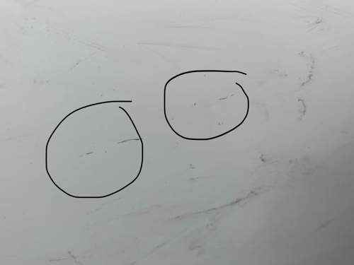

Kann man die Kratzer rauspolieren Tür rechts ?
Mercedes E-Klasse
Hi ,
ich weiß nicht wie das reingekommen ist
kann das von einer autotür stammen (schwarzer SUV) gegen gehauen ? die Höhe ist zu verschieden ? Kann das jemand einschätzen ? Muss da nicht dann eine Delle drinne sein
kann man das rauspolieren ?

Das schwarze kann aber auch schon die Grundfarbe sein.
Merkst du es wenn du mit dem Fingernagel darüber gehst ?
Das sieht nach Gummi-/Kunststoffabrieb aus. Das kann man leicht wegpolieren. Oder mit Reinigungsbenzin abwischen.
Bei Kratzern sieht man meistens eine helle Grundierung, die unter dem Decklack ist.
Bist du dir sicher das es geht ist das nicht zu tief zum wegpolieren kannst auch mal ranzoomen

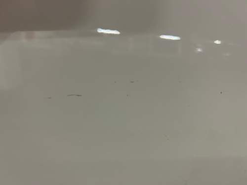

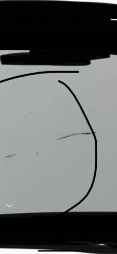

Nur polieren wird da nichts bringen, gerade auf den zweiten Bildern sieht man gut, dass da der Lack komplett weg ist.
Am besten mit einem Lackstift ausbessern, Klarlack drauf, nass anschleifen und dann polieren.
Nun sehe ich, dass das tiefe Kratzer sind. Vom Türanschlagen kommt so etwas nicht. Wahrscheinlich ein Neider, der seinen Schlüssel benutzt hat.
Das muss gefüllt/gespachtelt und kleinstflächig lackiert werden. Ein guter Smartrepairer kann das so reparieren, das man fast nichts mehr davon erkennen kann. Kostet m. E. keine 100 €.
Lass dich nicht überreden, die Stelle großflächig zu lackieren. Da farbunterschiedfrei hinzubekommen kann nur ein wahrer Lackiermeister. Dann wäre es besser, den Schaden nur mit Farbe auszutupfen.

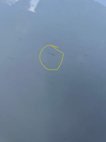

von was kommt sowas , Kratzer vom Schlüssel kann nicht sein ?
Sonst wäre es ja ein langer Strich und nicht so kurze und so Punkte
Einkaufswagen war es auch nicht , Auto Tür auch nicht
Hier ist nochmal ein bild
man sieht das
es nicht viel ist
schlüssel kann nicht sein
1
Das kann alles mögliche gewesen sein. Ein Knopf an Hose/Jacke, ein Ring oder Armband, ein Metallstück einer Handtasche oder X andere Dinge.
Spielt aber in dem Moment, in dem der Kratzer im Lack ist ja keine Rolle mehr…
Smart repair Profi sollte aber kein Problem sein habt ihr ja geschrieben hier
